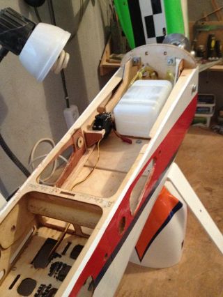

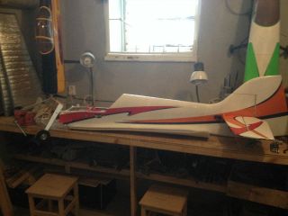

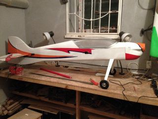

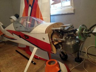

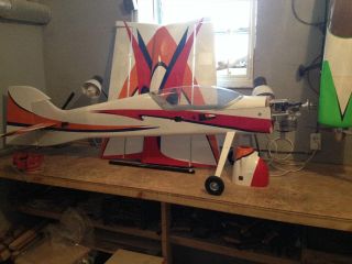

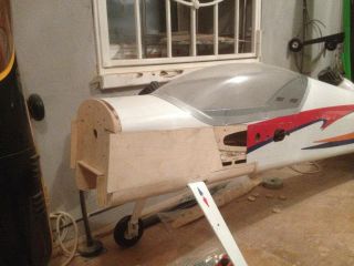

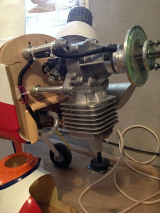

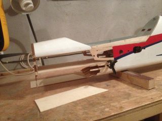

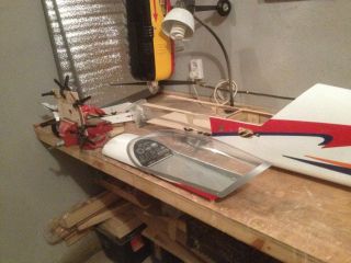

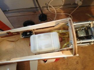

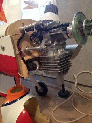

PavelПаш, всё равно кривовато.Серву газа надо поставить на мотошпангоут или левый борт, и жесткой короткой тягой соединить с карбом.А бак сместить к Ц.Т.Ну да дело Ваше.
тяга о бак не трется,
PavelВелоспица, и зажим с креплением к качалке с одной стороны и нерегулируемый фиксатор со стороны карба.Могу поделиться и первым и вторым.
по хорошему её поменять по толще диаметром
