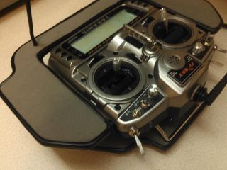

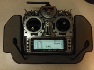

Фев. 6, 2014 22:19:36
доделал столик,вот фот вот .Понтуюсь
