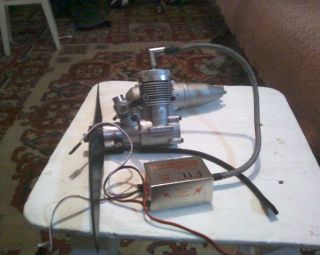

Собственно работа окончина!!!
Янв. 16, 2014 21:30:57
Дима, какой вес был у калильного(в сборе) и какой вес получился после переделки в бензиныч(в сборе с зажиганием)?
Янв. 16, 2014 21:36:49
Юр, я не взвешивал до, но можно посмотреть вес в инете, а после переделки взвешу, тогда отпишусь.Но думаю однозначно тяжелее, как минимум на вес зажигания и ака!
Янв. 16, 2014 21:43:20
Вес с глушителем: 482 г
Янв. 16, 2014 21:52:32
Я где-то в инете видел зажигалку под мини свечку, вес 90 г, ну и + ак. Говорят есть еще легче.
Янв. 16, 2014 22:15:35
Вопрос в чем, установить на модель калилку или на эту же модель установить “передел” со всеми “приблудами”-сикока веса добавиться на нос по сравнению с калилкой? Все.
Янв. 16, 2014 22:42:09
Думаю грамм 150 добавится, но почему на нос? Ведь зажигалку и ак. можно двигать достаточно далеко от носа.

Янв. 17, 2014 12:40:38
Ведь зажигалку и можно двигать достаточно далеко от носа.
PRO 46 рассчитан для моделей весом макс до 2,5 кг и размахом крыла макс 1,4 м - это МАКСИМУМ, иначе будет “кирпич”, а это значит, что есть дефицит места. Зажигалку и провод от нее ближе чем 5 см до приемника размещать не рекомендуют, так что сильна не подвигаешь и возможно добавление веса на хвост для балансировки. Может получится не хилый довесок на не большую модель.
Дима, енто мои мысли вслух. Если получится по другому-буду рад.
Юра вспомни мою Экстру, вес (после переделки) 2300 г, а если не переделовать и докинуть (жуть какая задняя центровка) на мотокороб зажигалку и акк, то все станет ровно, и от приемника далеко и в 2500 влезть можно! Но повторюсь-это эксперимент!!!!!! Кстати Эджик,который идет с теми-же проблемами.
