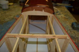

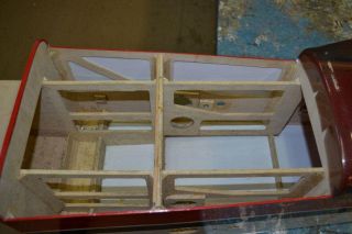

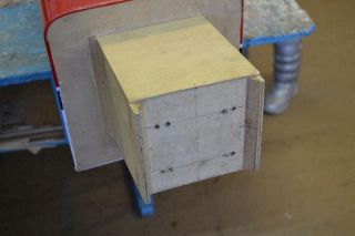

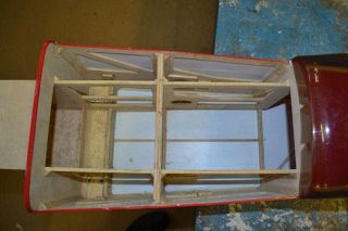

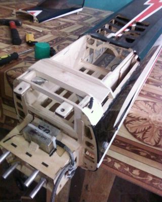

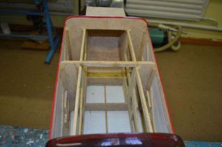

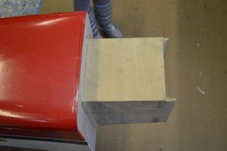

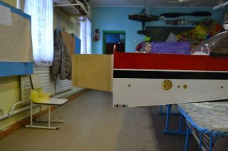

Как и обещел, фотки
Jeka,если честно, модель нуждается не в усилении ,а в облегчении.По максимому вклеить уголки внутри мотокороба с учётом того,что конструкция разработана не в шип.В остальном конструкция “бронебойная”, если фанера качественная.На мой взгляд я бы вклеил канал для трубы крыла , а также полку для бака, акков(с учетом центровки ) ,сервы газа(деталь f1 на уголки f2,f6).Для крепления капота четыре бобышки без номеров и планка усиления тоже без номера.F7 ,судя по количеству- усиление под винты серв.Треугольная дровиняка это тайна века. Собирай и летай.Это поможет в расчётах ц.т. и т.д.
http://hobbyarea.ru/calc2.php [hobbyarea.ru]
P.S. Самоль похож на самоделку из строительной фанеры по мотивам Слика 89-го.Кстати ,какой вес набора?
