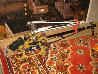

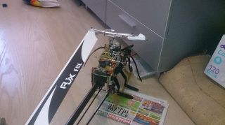

скорп 4530 5+5 1.5мм YY
5000 45C 12S
RJX 690mm + 105mm Align
gov VBAR 5.3.4 + Turnigy K-Force 120A HV

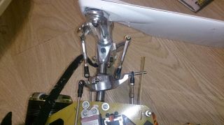

косил травку… после чего энергии долбанного вбар-говернера не хватило и травка намоталась на лопасти с ротором))) Заменил всю бошку в сборе, 112Т и балку с подкосом. Все остальное уцелело. И сегодня проявился сильнейший эффект тряски на раскрутке и остановке!!! Хотя до этого когда все было ровно на голове никакого расколбаса. Я еще дома увидел на раскрутке, что бошка кривовата (вид сверху если смотреть на дырку 3мм на бошке) когда вращается… будем устранять сей эффект! На старой бошке ниче подобного небыло.

Да херня этот вбар говернер. Никакого опережения там в помине нет.
Кто хочет поспорить, вот пример и факт:
В настройках ПРО хвоста отключаем компенсанцию момента - ставим 0 (RevoMix в аппе авроре 9), т.е. когда даешь шаг угол хвоста добавляется. Выключили. Теперь взлетаем с этим пупер говер, с момента висения шаг вверх. И наблюдаем как хвост уходит вправо! Это наглядно покажет неверующим фомам, что говер вбара ЗАПАЗДЫВАЕТ а нихера не опережает! Сначала происходит шаг в + или - и только ПОТОМ идет ДОБОР оборотов двигателя, что и видим на хвосте.
Eraser
А опережать то он опережает иначе он не слизал бы у меня модуль 1.2.
Сегодняшний утренний полет на говере скорпа тому подтверждение.

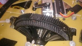

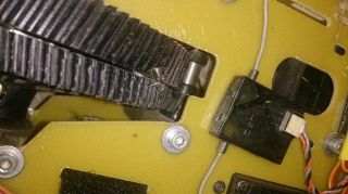

Это я так понимаю хвалёные алайновские шестерни?

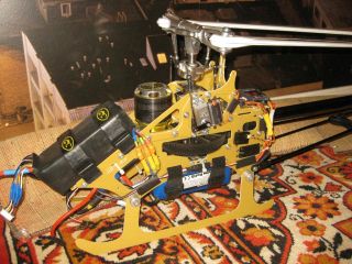

levon_2005На НК-600 решение интересное, падаешь а сервы не ломаются.
Ибо рычаг огромный для серв, а ход качалки маленький и как следствие поломка серв при падении как здрасте
