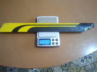

Поглядел и расстроился на хобби кинге одна фигня осталась из лопастей (
Я такие юзаю, можно 62е взять, но у меня на скорпе их не хватает малек.
http://hobbyking.com/hobbyking/store/__10828__68mm_Carbon_Fiber_Tail_Blade.html [hobbyking.com]
А основные из того что предоставлены, думаю эти золотая середина, цена/качество
http://hobbyking.com/hobbyking/store/__18187__325mm_High_Quality_Carbon_Fiber_Main_Blades.html [hobbyking.com]
Хотя имхо тяжелые все равно, 29 грам за штуку, раньше были похожие карбоновые с 21 граммом
