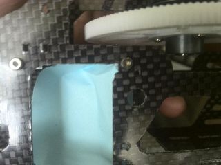

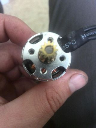

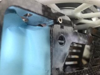

Столкнулся с проблемой установки двигателя, штатные отверстия для креплений ни как не совпадают из за проводов питания которые упираются в раму. Можно ли подточить раму под эти провода?

Провода выходят из двигателтаким образом что они при попытке установить упираются в раму
А если ставить их в каком другом направлении то как ни крути они (отверстия не совпадают.
Двигатель http://www.parkflyer.ru/94297/product/751588 [parkflyer.ru]
Отредактировано Bitsoft (Май 14, 2014 12:11:09)
#18 Май 14, 2014 12:40:10
CopterX CX 450 Black Angel Flybarless Helicopter
Попробуй подпилить думаю не особо страшно будет.
#19 Май 14, 2014 12:49:44
Bitsoft
Виталий
Из: Буденновск
Зарегистрирован: 2014-03-19
Сообщения: 85

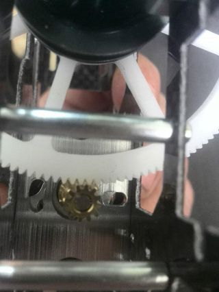

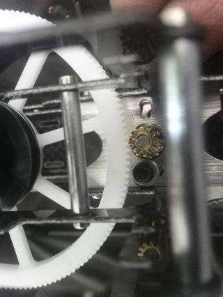

Подпилил до самого болта,
Отверстия совпадают с напрягом провода сильно упираются в раму, регулировать зазор между шестернями не возможно.
Выкрутил болт с рамы (поставлю с меньшей шляпкой) теперь вроде бы нормально.
Такой зазор подойдет ?
Отредактировано Bitsoft (Май 14, 2014 13:19:59)
#20 Май 14, 2014 13:45:01
Вонона че. Можно было не подпиливать, а проставить шайбы. Зазор нормуль. Главное чтобы шестерня небыла яйцевидной, т.е. замер надо сделать-покрутить шестерню и глядеть зазор.
