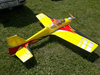

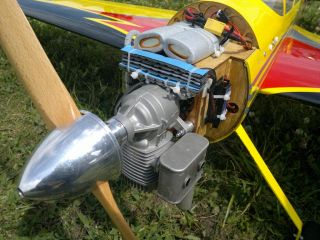

Погоды нет ,продолжим эксперименты

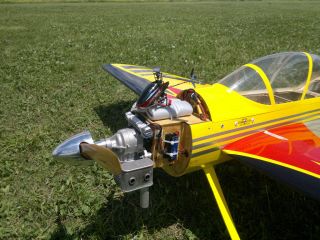

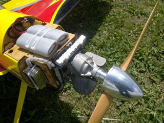

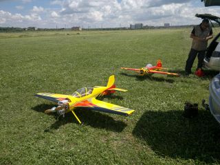

jukov26А с каким винтом? И какие обороты?
DimKa19x8 китаёз.
jukov26Изменён выкос мотора , добавлено до 360гр. в нос, и она полетела как надо
Толком не понял как она летала
jukov26Уменьшил до 240, изменил настройки РВ ,элеронов и увеличил экспоненту на РВ.

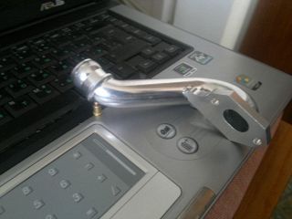

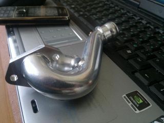

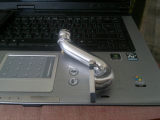

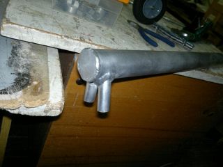

jukov26А сбственно труба где? Или это все?

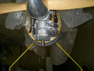

Вот и пришло это чудо
DimKaВ дороге.

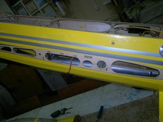

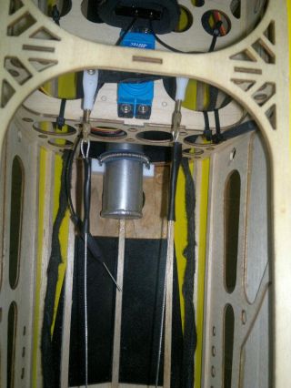

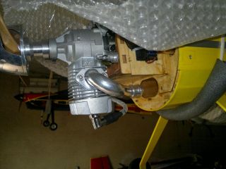

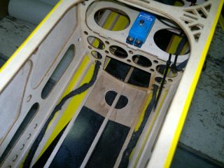

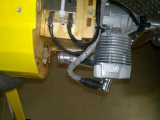

jukov26Изгиб патрубка за линию капота не выходит.
.Буду ставить.И выкос учтён и капот резать не надо
DimKaДа ,вот же она…

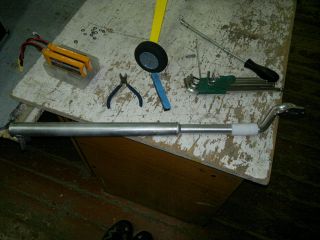

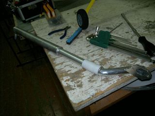

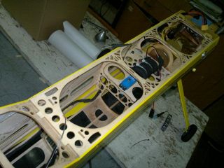

DimKaНе захотел резать стрингер.
НЕ ПОНЯЛ ЮМОРА!!
CAMELIONТочно
А глушачок то на флейту похож!
