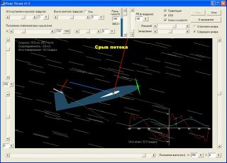

Представляю мою, надеюсь что полезную, программу для настройки положения винтомоторной группы на самолете (вид сбоку 2D). Всегда задавался вопросом: на что влияет выкос и вынос винта и как их правильно выбирать.
(для Windows)

Эта программа (разумеется бесплатная) создана мной для того, чтобы понять как ведёт себя модель самолёта при различном размещении винтомоторной группы в разных частях самолёта. Можно настраивать положение винта прям в полёте и наблюдать за последствиями.
Например, немного поэкспериментировав я понял, что при размещении винта в хвосте самолета (точнее на большом удалении от ЦМ по продольной оси) очень сильно сказывается выкос. И наоборот, если винт расположен над ЦМ, то выкос почти не сказывается.
Аэродинамика крыла в программе условна.
Габаритно-массовые параметры подобраны под EasyStar/Bixler/HawkSky и т.п.
Параметры для настройки:
- угол установки крыла;
- выкос винта;
- смещение винта по оси X и Y;
- смещение крыла по оси X и Y;
- смещение стабилизатора по оси X и Y
и т.д.
Есть две ручки управления самолетом: газ и руль высоты. А в остальном разберётесь.
