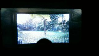

maksim_2000Работа лодвеса, судя по видео, кажется нормальной .Остаётся побороть вибрацию в виде желе и помехи по питанию в виде черных полос и тогда всё будет нормально.Вот только непонятно зачем ещё третья ось ? На выходных попробовал подвес только с одной горизонтальной осью и убедился что его тоже можно применять.

Vikto50А это не помехи по питанию, это тень от пропов попадает на объектив, бленду надо сооружать. А третья ось… Мне понравилось, что можно выставить мертвую зону, и тогда при небольших отклонениях по YAW видео сохраняет “прямолинейность движения” полностью, по крайней мере меня это бесит, когда картинка то туда дернется, то обратно, фильтры стабилизации тут особо не помогают. Или когда делаешь облет чего-нибудь, дает плавность движения, которую руками не добиться. Хотя тут надо попробовать полетный режим ардукоптера “Circle”.

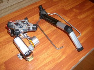

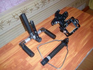

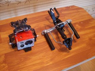

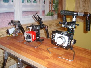

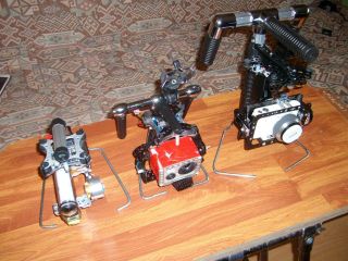

maksim_2000Попробуй продеть провода от моторов через ферритовые кольца.Иногда помогает от вибрации самовозбуждения самого подвеса.Мне тоже пришлось долго настраивать свои подвесы .Даже сделал вот такие стенды для настройки.
