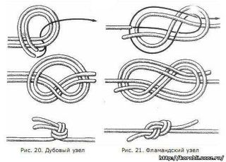

Не спорьте! Самые правильные виды намотки представлены на этой картинке!!!
Юр, а я лично не спорю, я беседую
