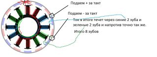

#16 Окт. 28, 2015 16:59:20
Перемотка б к мотора 5045 900kv
smih
А в дельте ваще все зубы работают.
Вот нарисовал, в дельте работают ТОЛЬКО 2 зуба(с одной стороны!) за такт. Итого 4 зуба.
Отредактировано levon_2005 (Окт. 28, 2015 17:10:04)

smih
Слушай, допустим я летаю на 3банках Y 14p 12 зубов в притык для акка. Допустим YY лучше. А какую батарею мне надо для YY, какая в ней зависимость по току, про кв ты говорил, чуть больше будет
Отредактировано smih (Окт. 28, 2015 17:17:52)
