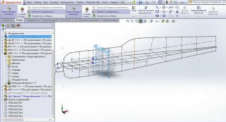

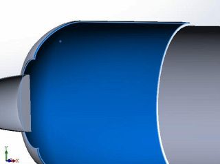

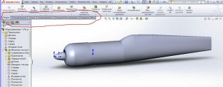

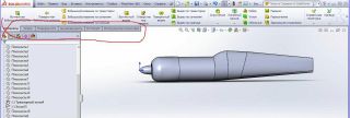

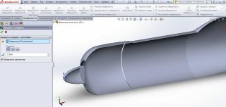

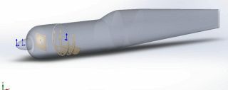

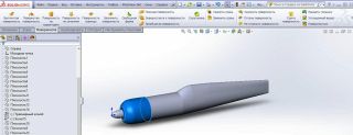

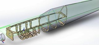

Для того, чтобы поверхность фюзеляжа приобрела тело необходимо придать толщину для этого мы выполним следующие действия:
1. Выделяем поверхность капота
2. Заходим в Поверхность и выбираем Придать толщину. Выбираем придать толщину наружу и задаем толщину 2 мм.
3. Нажимаем ОК
4. Тоже проделываем и с поверхностью фюзеляжа
И наша поверхность приобрела тело, дальше будем рассматривать, как в данном теле построить шпангоуты и сделать из них деталь.

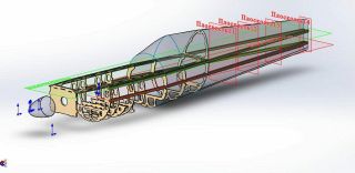

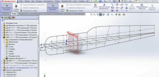

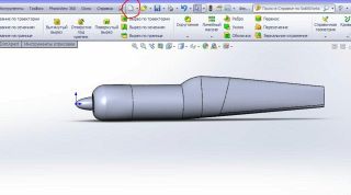

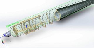

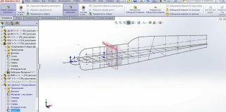

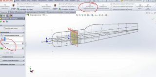

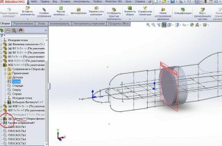

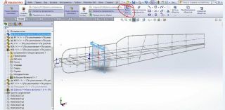

Чтобы начать работу по созданию шпангоутов необходимо создать сборку, так как с данными инструментами мы не можем создать деталь и редактировать её.
1. Выбираем Создать и открываем создать Сборку из детали/сборку
2. Получаем вот такой вид.
Еще все, что мы будем делаем внося изменения в поверхности фюзеляжа это будет автоматически вносится и в нашу сборку. Далее все детали будут иметь сопряжения и взаимосвязи, и будут реагировать на все изменения и вноситься автоматически в нашу сборку.

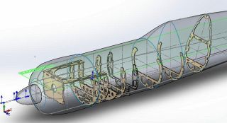

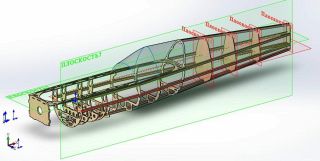

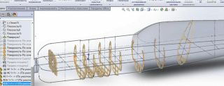

Первые шпангоуты поставил. Объясню на других шпангоутах.

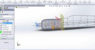

Изготовление авиамодели Spirit of Pitts с использованием Solid Works

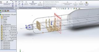

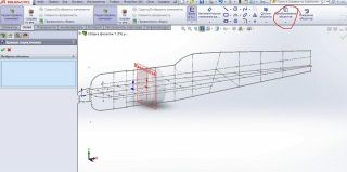

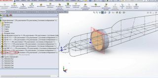

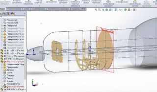

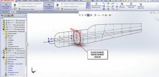

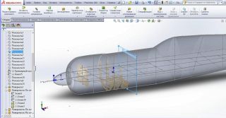

Открываем эскизы вид спереди фюзеляжа и вид сверху, выставляем плоскость (как рассказывал выше) на месте шпангоута 4
Для того чтобы не мешали уже готовые шпангоуты и осталась часть фюзеляжа заходим и настраиваем сечения одной стороны
и с другой стороны проектируемого шпангоута

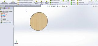

1. Выбираем Сборку Вставить компонент и Создать деталь
2. Создается деталь в сборке
3. Щелкаем правой кнопкой мышки по белому фону возле сборки
4. Выделяем плоскость (высвечивается голубым цветом)
5. И открываем Эскиз
#5 Март 8, 2016 21:15:24

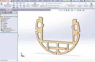

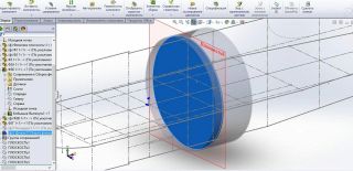

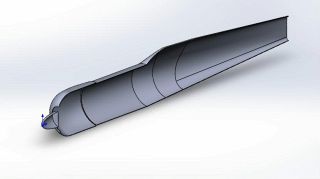

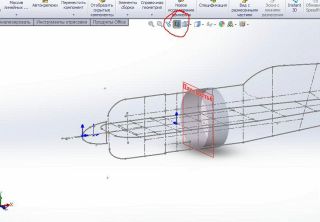

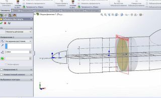

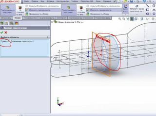

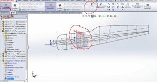

6. Выбираем Преобразование объектов и в нем нажимаем Эскиз вдоль линии пересечения тел
7. Открывается окно Кривые пересечения, выбираем поверхность к которой будет касаться шпангоут
8. Выходим из эскиза
9. Открываем Элементы
10. Выбираем Вытянутая бобышка/основание и в открытом окне выбираем толщину будущего шпангоута

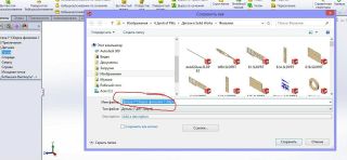

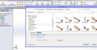

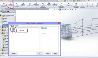

11. Выходим нажимая ОК. Получили деталь, но ее надо сохранить, чтобы можно было ее редактировать и распечатывать на принтере не разбивая сборку, а также переименовать.
12. Выделяем правой кнопкой мыши деталь и в появившемся окошке возле курсора выбираем Открыть деталь
13. Открывается Деталь, выбираем материал (сосна)
14. Нажимаем на дискетку Сохранить как появляется окно
15. Переименовываем и сохраняем
16. В окне сборка фюзеляжа появился наш шпангоут уже переименованный
На данной детали можно с помощью редактирования создать тот вид шпангоута, как у меня получились предыдущие шпангоуты и он будет привязан к данному месту. Программа позволяет в свойствах детали разорвать все связи, тогда деталь можно перемещать в любые места, но связи после данной манипуляции восстановить невозможно

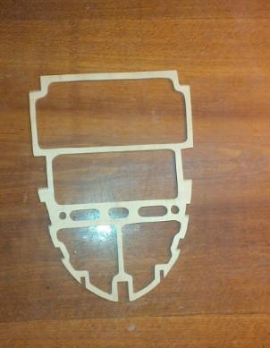

Немного манипуляций инструментами и шпангоут готов

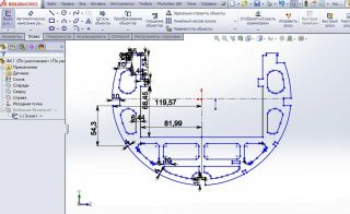

4 шпангоут в эскизе
Шпангоут в детали

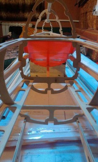

Шпангоуты до гаргрота установлены

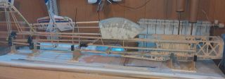

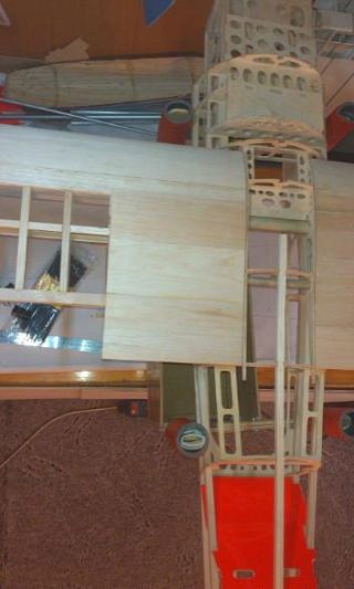

Поставил стрингера 10х10 мм из бальзы

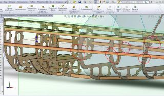

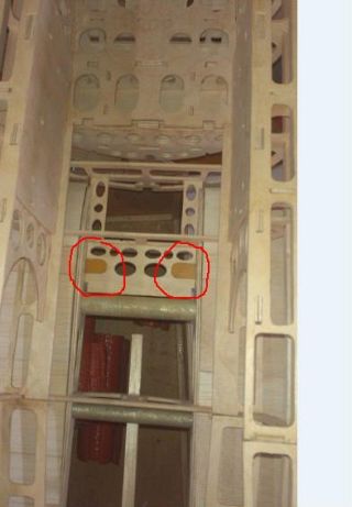

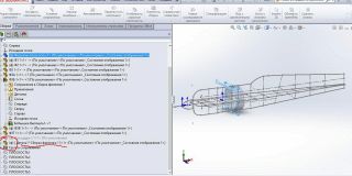

Добавил стрингеры и сразу появились ошибки проектирования на шпангоутах, чуть позже покажу как данные ошибки исправляются не отходя от кассы.
красным карандашом выделены ошибки. Сделал специально неправильно, чтобы объяснить их устранение

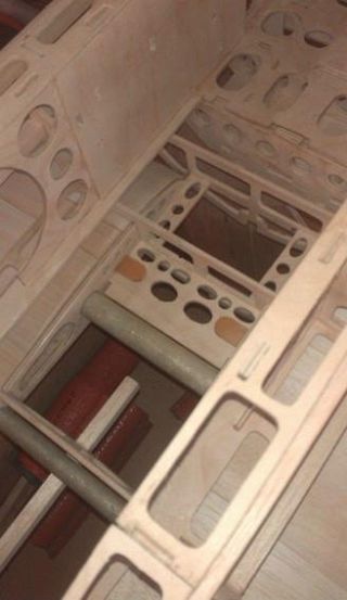

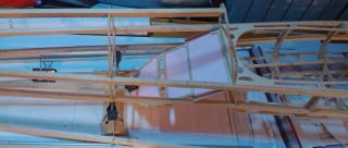

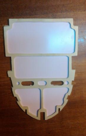

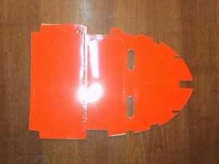

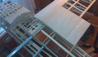

Установил шпангоут по отводу потока воздуха попадающего в фюзеляж
облегчил и обклеил пленкой
другая сторона
вклеил на место

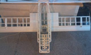

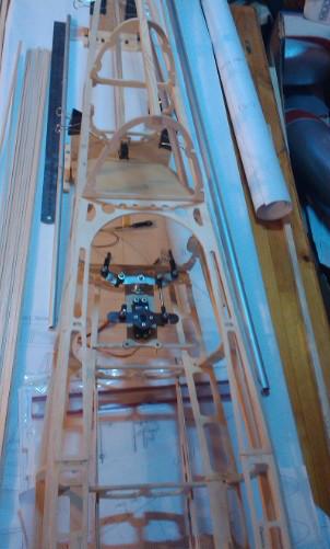

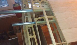

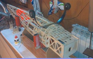

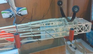

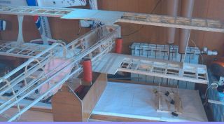

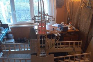

Установил направляющие под трубки в фюзеляже и подогнал нижние крылья
Крепление нижних крыльев, пока не сверлил

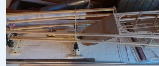

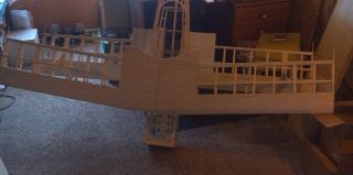

Примерил верхнее крыло и вклеил все стрингера на фюзеляж

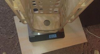

Вес фюзеляжа с крыльями, стабилизатором и рулем направления не обшитые получился 3057гр.
