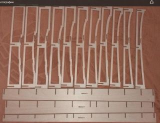

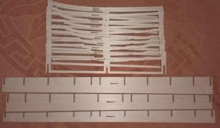

Получил лазерную нарезку крыльев и стапеля для сборки

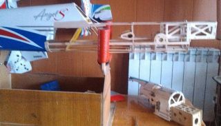

помогаю ребятам восстановить Ангела 50Е.
Доброго времени суток!!! Евгений, а как будите ремонтировать фюзеляж, востанавливается сломанная часть или он изготавливается полностью, с крылом уже все понятно, оно собирается с 0…
Starshina
Июль 24, 2016 22:31:53
Фюзеляж восстанавливать буду наполовину, но в моем случае взял специально данный разбитый агрегат, чтобы создать заново полностью Ангела 50Е.
В моем придется вырезать стабилизатор. Первоначально был неправильно вклеен. Выставить диагонали правильно и заново вклеить. Капот придется переклеивать стеклотканью, тоже разбитый, но это не проблема.
До этого я уже восстанавливал одному знакомому фюзеляж Ангела 50Е

Режу в основном из 3мм фанеры березовой и тополиной 2.5мм. Крылья на ангела полностью бальзовые, из фанеры 3мм там только 4 детали усилителя под чехол в пределах 10-15 гр. Сколько стоит резка уточню напишу.

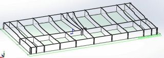

Starshina
Июль 25, 2016 22:38:37

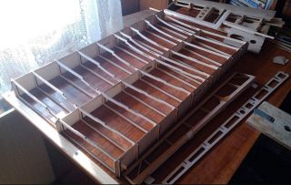

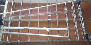

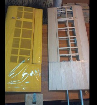

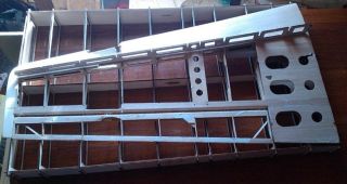

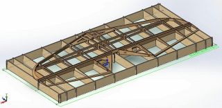

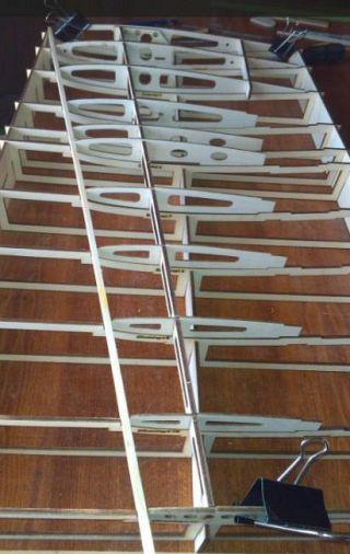

Вот что получилось по Ангелу 50Е
Стапель для сборки крыла из 3мм фанеры.

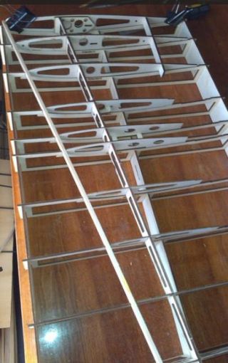

старое крыло на стапеле
выставил нервюры на стапель

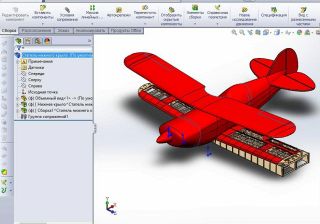

Добрый день. Меня зовут Павел, я из Кисловодска. Мне интересна тема проектирования моделей в *Солиде*. Я пробовал проектировать в *Солиде 2009*, взял диск с программой, установил на ноутбук. Рисовал в детали, не в сборке. В целом меня всё устраивало, но когда элементов в проекте стало больше - мой ноутбук стал буксовать. Взял ноутбук помощнее 64 разрядный, но на него мой *Солид* не становится. Будьте добры, скажите - каким *Солидом* пользуетесь Вы? Чертите в сборке или в детали? Эскизы начальных видов создаете в *Солиде* или используете другие программы?
Всего Доброго!
Starshina
Сен. 6, 2016 11:33:22

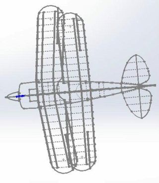

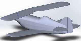

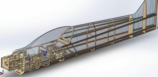

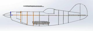

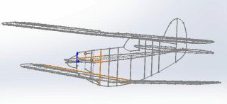

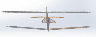

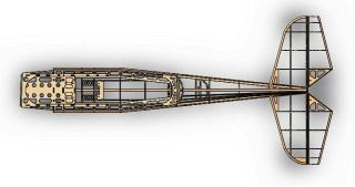

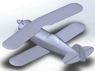

Добрый день Павел. Я работаю в SolidWorks 2013 года; AutoCAD 2011; Corel Draw; Компас -это основные чертежные программы у меня. Как я уже раньше писал, работа начинается с эскизов
Далее создается поверхностная модель
Starshina
Сен. 6, 2016 11:45:48
И только после этой работы приступаю работать в сборке
В рабочем окне видно, какие сборки присутствуют.
SolidWorks в основном тормозит из-за нерешенных задач по сопряжениям, не должно быть сообщений о не выполненных сопряжениях и выключен светофор.
Необходимо почаще сохранять проект. SolidWorks часто выкидывает из программы.
Желаю успехов в работе.

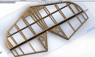

Starshina
Сен. 14, 2016 21:27:47

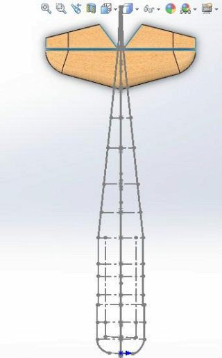

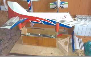

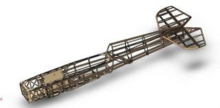

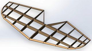

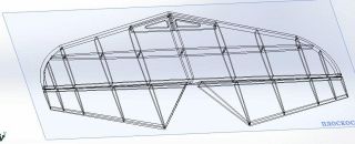

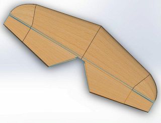

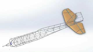

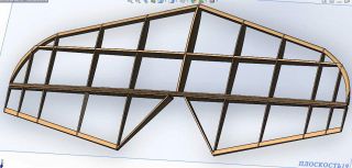

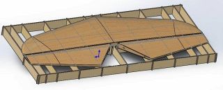

Продолжаю доделывать Spirit of Pits
Решил переделать стабилизатор и киль. Стабилизатор изготовлю несъемный. Сейчас перечерчиваю данные детали.
Выполню полностью из бальзы, чтобы облегчить хвост модели.

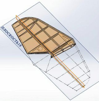

Немного сломался ноутбук на котором проектировал, сейчас работаю на другом, тот ждет своего часа. Пришлось восстанавливать заново чертежи. Не успел сохранить на выносном диске.

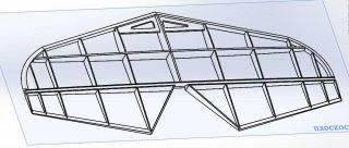

Что получается дальше

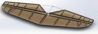

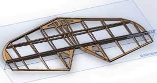

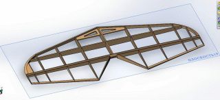

Starshina

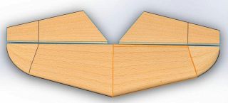

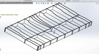

Окт. 1, 2016 22:45:45
Поработал над стабилизатором. Осталось подготовить стапель для сборки и в резку.

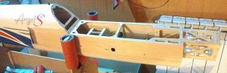

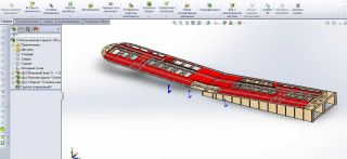

Starshina

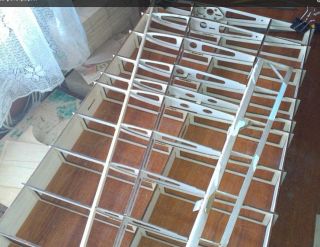

Окт. 16, 2016 08:54:37

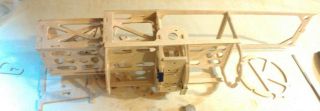

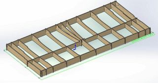

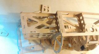

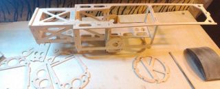

Закончил стапель из 3мм фанеры
примерял на фюзеляж

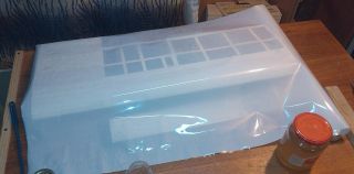

Starshina
Окт. 16, 2016 21:52:27

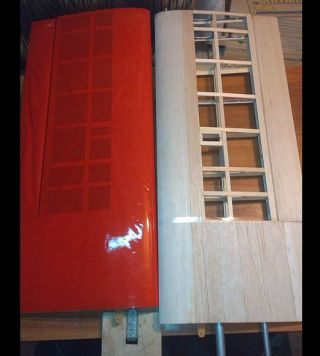

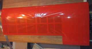

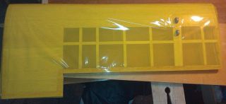

Сегодня обклеил лавсановой термоусаживающей пленкой нижнее крыло. Использовал клей БФ-19 и лак.
Лаком в 3 слоя прошел кромки. Потом нанес клей уложил пленку и прошел утюжком прижимая пленку. Клей должен просохнуть в течении 5 часов. После натяну пленку утюжком.
Окт. 17, 2016 18:41:32
По деньгам уж точно по дешевле по нынешним временам !
Starshina
Окт. 17, 2016 20:12:35
Да Павел, точно заметил. Ораковером легче обтягивать она имеет клеящий слой, но по деньгам пока не могу себе позволить. В лавсановой пленке такого слоя нет. Со мной один старый моделист поделился лавсановой пленкой большое ему спасибо.
