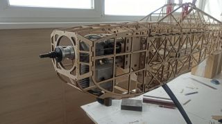

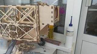

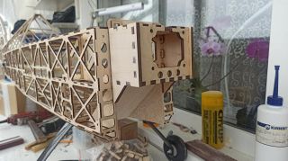

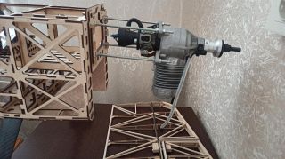

Теперь, чтобы добиться правильной центровки, пришлось посадить мотор на длинные шпильки. Это чтобы можно было двигать мотор вперед-назад.
Таким образом вычислил, что мотор необходимо подвинуть вперед на 65мм. После чего вычертил новую мотораму и новый капот и отдал их в нарезку. Через пару дней заберу и продолжу сборку.

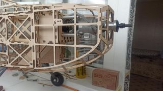

Установил новую мотораму.

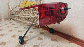

Установил двигатель и новый капот.

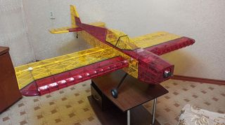

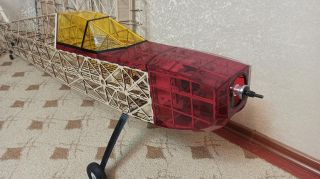

Вчера обтянул капот, а сегодня кабину. Очень давно уже ничего не обтягивал, по этому на каждый объект ушло около трех часов.

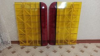

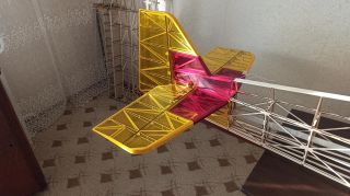

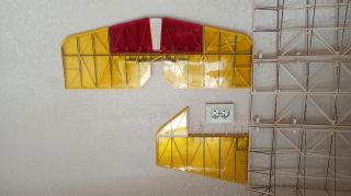

На выходных обтянул стабилизатор и руль направления, после чего вклеил их. Стабилизатор не съемный.
Процесс медленно.но идет.На этих выходных обтянул крыло.

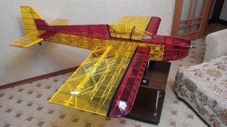

На прошлых выходных закончил обтяжку самолета.

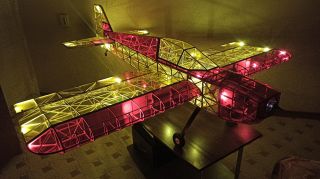

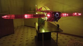

Параллельно обтяжке устанавливал подсветку из кусочков светодиодной ленты.
Теперь можно летать вечером и ночью.

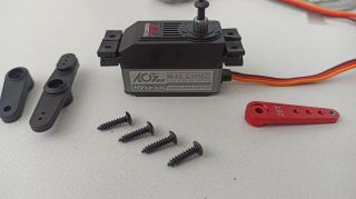

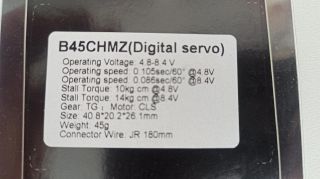

Ну а на этих выходных начал устанавливать начинку. Уже установил двигатель, топливный бак, зажигание, кил-свич, приемник.Спаял бортовой аккумулятор из двух элементов 18650. Сервы купил вот такие

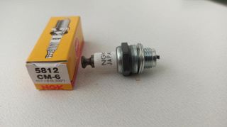

Еще сегодня прикупил про запас свечку на движок
