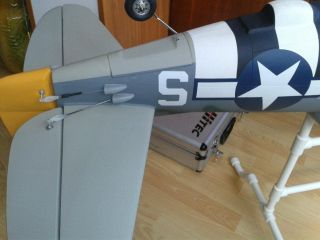

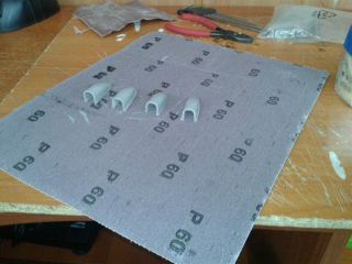

Ввиду нелетной погоды и приближающегося дня Победы продолжаю сборку. Хочется успеть к празднику. Этот самолет хотя и немного, но провоевал на Северном флоте и внес какой то вклад в нашу Победу.
Решил установить обтекатели на выходе тросов и тяг из фюзеляжа. Подготовлены и покрашены

И уже на самолете

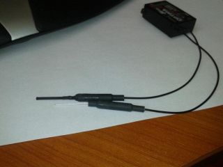

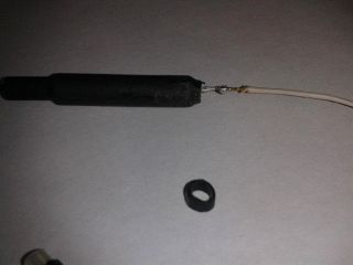

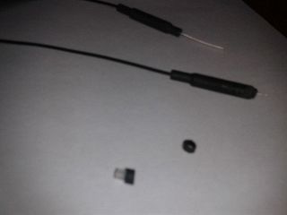

Так как нужно ставить приемник, был проведен ремонт антенны
Припаеваем провод примерного сечения
Ставим термоусадку на место пайки. Затем для упругости термоусадку на всю антенну. Отрезаем необходимую длинну. Для пущей важности проливаем циакрином и все. Время на ремонт не более 5 минут. И то основную часть занимает разогрев паяльника

Задняя стойка убираться не будет?
И для этого есть ветка “Электроника основной форум” http://rcstv.ru/forum/24/ [rcstv.ru]
#17 Март 24, 2013 19:12:48
P-47D
СА - камень .Применяйте эластичный герметик.

Ремонт приемника- потенциальный краш. Приемник нужно заменить жалко самолет.
#19 Март 25, 2013 07:13:34
P-47D
Не согласен! Смотря в чьих руках паяльник!
#20 Март 25, 2013 08:46:00
P-47D
Не драматизируйте. Приемное устройство и антенное устройство разные вещи. Приемник не ремонтировался. Допаивался кусок антенны. Главное, что бы он был определенной длины.
