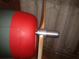

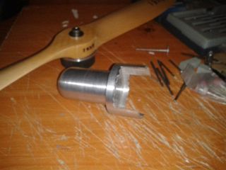

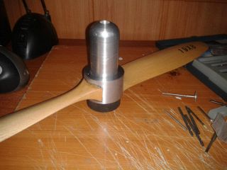

#5 Март 26, 2013 18:33:50
P-47D
Изрядно помучавшись с креплением капота, переделывал три раза различные варианты крепления, начал подгонку кока. Благодаря очумелым Диминым ручкам кок был выточен. Дело осталось за малым. Подогнать под винт. Немного ножовки, немного дримеля, немного дрели и много напильника.
Осталось обработать вчистую и на покраску.
Отредактировано vlbelugin (Март 26, 2013 18:34:26)

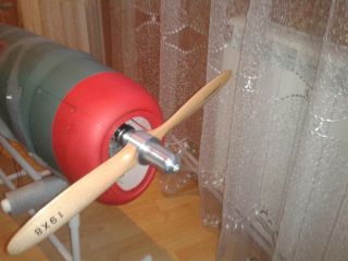

#6 Март 26, 2013 19:21:32
P-47D
Примерка на самолете
#7 Март 26, 2013 19:28:40
P-47D
А, кто то говорил,что мы не моделисты, а хобисты( дядьки с самолетиками).
#8 Март 26, 2013 21:23:03
P-47D
Да, копийности кок добавил.
Кстати сколько он весит?
#9 Март 26, 2013 21:33:31
P-47D
Ооо! А лопасти то четыре

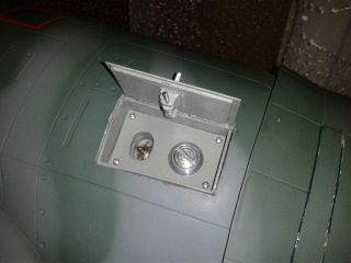

#10 Март 26, 2013 22:13:09
P-47D
Тут от двух лопастей еле успеваешь пальцы убрать.
Выключатель и заправочная горловина установлены в тех. лючке. Осталось малость “подшаманить”. А так есть чем включать и куда заливать
#11 Март 26, 2013 22:30:16
P-47D
Точно!

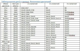

#12 Март 27, 2013 20:01:31
P-47D
А лопасти то четыре
Интересно,можно-ли расчитать винт,который был-бы 4х лопастной,диаматром дюймов 20,а по характеристикакм как 2х лопостной,ну скажем 20/8.
#13 Март 27, 2013 20:43:03
P-47D
#14 Март 27, 2013 20:48:15
P-47D
Интересно,можно-ли рассчитать винт,который был-бы 4х лопастной,диаметром дюймов 20,а по характеристикам как 2х лопастной,ну скажем 20/8.
Всё можно! Только для большего количества лопастей лучше применять электростартер! Руки они не казённые!
#15 Март 27, 2013 22:01:43
P-47D
Думаю 17/8 на этой модели смотрется не будет,а если 20,но с меньшим шагом?Интересно,готовые есть?
#16 Март 27, 2013 22:11:40
P-47D
http://www.zingerpropeller.com/4_bladed_propeller.htm [zingerpropeller.com]

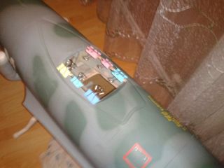

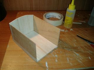

#17 Апрель 2, 2013 20:07:55
P-47D
Дадьки с самолетиками продолжают.
Подготовка и изготовление кабины.
Вклейка направляющих
Изготовление каркаса кабины

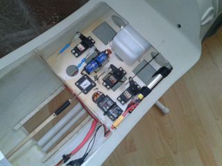

#18 Апрель 18, 2013 22:34:27
P-47D
Закончен монтаж бортовой электроники. Все проверено. Все работает.
Да. Временных и мозговых затрат на полукопию с избытком хватило бы на две-три пилотажки.
#19 Апрель 18, 2013 22:42:40
P-47D
Фишки на приёмнике желательно закрепить “Китайскими соплями”, были случаи от вибрации выскакивали.

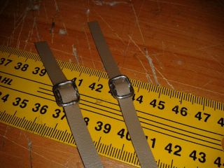

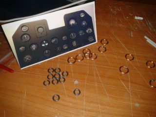

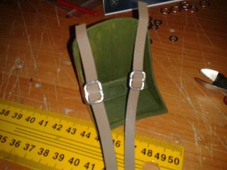

#20 Апрель 23, 2013 18:45:25
P-47D
Продолжаю мозгоё…….
Изготовил сиденье и к нему делаю ремни безопасности. А то вдруг пилот вывалится из кабины
Подготовка к монтажу приборной панели. Изготовление приборных колечек
