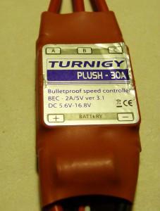

Подопытным у нас выступит регулятор Плюш 30А, который категорически не захотел работать с контроллером Naza. Хотя прекрасно работал с CopterControl`ом.
Необходимо понять что схемотехника регуляторов разная, соответственно и программы для процессоров тоже нужны разные. Среди нас не все учились на электронщиков, и понять что у нас «граната другой системы» весьма непросто. Чтобы не вдаваться в поиски разницы между регуляторами с P-канальными и N-канальными ключами последователи Simonk`а составили удобную таблицу для определения какому регулятору какая прошивка подойдет. Любители картинок обрадуются – в таблице есть ссылки на интересные фотографии. В таблице аккумулируется опыт большого количества людей повторивших опыт Simonk`а и перепрошивших свои регуляторы. Теперь возьмем наш регулятор и попробуем определить какой системы «наша граната».
Первоначальное направление поиска нам задает название регулятора – Turnigy Plush 30A. Смотрим по таблице и находим соответствующую строку с указанием процессора Atmega.

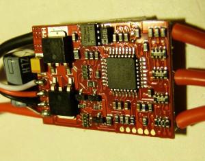

Первое что нужно узнать – какой процессор установлен в наших регуляторах. Если это Atmega – можно идти дальше. Если это другой процессор, типа Silabs – придется тормозить и откладывать регулятор до лучших времен. Процесс написания прошивок под Silabs продвигается весьма сложно, и тестирование этих прошивок не завершено. А если залить в процессор неподходящую прошивку то регулятор как минимум не запустится, а как максимум сгорит. Вообщем, выпустить волшебный дым из регуляторов – пара пустяков.

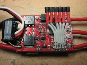

Осматриваем плату и видим что, производитель Плюшей как будто специально для нас сделал контактные площадки — какая замечательная предусмотрительность. Это очень радует, так как, нам не придется прозванивать дорожки и искать соответствующие ножки процессора.
В случае с Плюшами, нет строки с 30А, но есть 25А со снимком платы – осматриваем плату в руках и снимок. Если нет отличий – значит это наша плата, и мы будем её перепрошивать. Парни которые перешивали их раньше, даже сделали отметки какая площадка какому выводу соответствует.

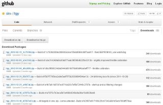

Итак, определились с типом регулятора, сравнили фотографии, определили тип ключей, поняли что «я могу это сделать» и находим в строке название файла который соответствуем нашему регулятору, в данном случае это «TGY.hex». Теперь скачиваем архив с прошивками из репозитория Simonk`а, там она всегда свежая и проверенная, и распаковываем в отдельную папку. И запоминаем что нам нужен файл с прошивкой — TGY.hex.
https://github.com/sim-/tgy/downloads [github.com]

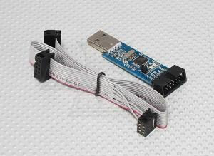

Берем программатор AVR USB, например, из магазина http://www.hobbyking.com/hobbyking/store/uh_viewItem.asp?idProduct=21321. [hobbyking.com] В комплекте с программатором идет шлейф с удобной «косичкой» и разъемом, который можно использовать для подпайки к пластинам на регуляторе. В документации на этот программатор нашлась ссылка на драйвер к программатору под Windows и удобную программу перепрошивки с графическим интерфейсом – eXtreme Burner AVR.
Документация PDF: http://www.hobbyking.com/hobbyking/store/uploads/790901382X365809X5.pdf [hobbyking.com]
Ссылка на драйвер: http://www.fischl.de/usbasp/usbasp-windriver.2011-05-28.zip [fischl.de]
Ссылка на программу: http://extremeelectronics.co.in/software/BurnerAVR/eXtremeBurnerAVRSetupV1.2.exe [extremeelectronics.co.in]
Раньше, настоящие гуру использовали терминальную версию AVRDUDE в которой процесс перепрошивки инициировался параметрами вводимыми в командной строке. Что то типа «avrdude -C avrdude.conf -p m8 -c diecimila -P ft0 -U flash:w:bs.hex». Весьма нетривиальная штука, особенно если учесть что одна ошибка, и процессор не прошьется или прошьтеся неверно. А если учесть что существует много разных версий программаторов, в том числе и на Ардуино, работая с которым команды будут иметь другой вид, то… Нет, мы выбираем GUI.

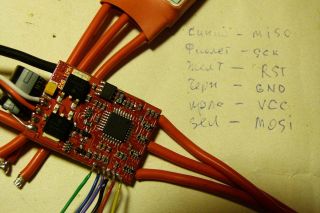

Площадки очень мелкие и подпаиваться сложно. Для пайки возьмите безсмывочный флюс и избегайте кислотных флюсов. Будьте внимательны и ничего не перепутайте. От программатора идут 6 проводов. Кроме питания +5В, обозначенного на программаторе как VCC и «земли» GND, есть еще сигнальные линии необходимые для общения программатора и процессора – MISO, MOSI, RST и SCK. Обратите внимание на провода регулятора – они не должны быть замкнуты! Проще всего к «косичке» с разъемом отходящей от программатора припаять цветные провода, которые легче идентифицировать. Запишите себе соответствие цвета и соответствующей сигнальной линии, сверяясь с фото регулятора.
Подпаявшись к площадкам на плате регулятора и запустив программу eXtreme Burner можем приступить к самой перепрошивке, все подготовительные операции мы осуществили.

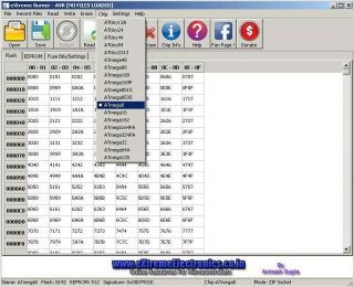

Обязательно установите в программе тип чипа с которым работаете!
В нашем случае это ATmega8. Все буквы которые вы увидите на своем процессоре после 8-ки несущественны.

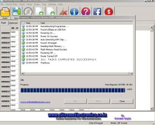

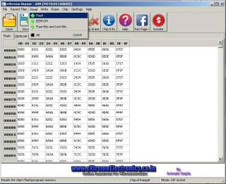

Для начала проверим качество и правильность пайки к площадкам. Тоесть, считаем прошивку из процессора. Нажимаем в меню Read кнопку Flash с зеленой стрелкой.
Если мы сделали все правильно, то мы увидим процесс считывания и получим файл с содержимым типа «нечто». Не обольщайтесь, это не «родная» прошивка и мы не сможем её использовать чтобы вернуть регулятор к исходному состоянию. Производитель шифрует прошивку и при попытке чтения сливается всякий мусор, но никак не прошивка годная для работы регулятора. Поверьте, это так – уже проверяли.

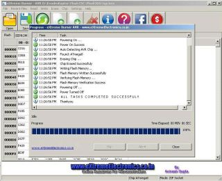

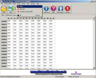

Нам не нужно перешивать так называемые «фьюзы», или стартовые биты. В нашем случае они должны остаться неизменными!
Перепрошиваем только «Flash»!
Не читаем, не изменяем и не перепрошиваем «Fuse Bits/Setting»!
EEPROM нам тоже не нужен!
Это момент на который обязательно стоит обратить внимание.

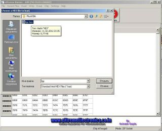

Указываем где у нас лежит файл с прошивкой. Помните куда распаковали скачаный архив из репозитория Simonk?
