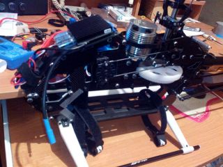

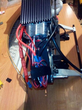

Заказал наконец-то себе регуль (Hobby Wing Platinum 120AHV-PRO) с фришипом и скидкой в 30% вышел в $98, для фришипа мелочевки на $5 закинул еще (фришип от суммы покупки в $100). Получается дешевле, чем с ХК заказывать K-Force.
Заказывал тут [miracle-mart.com], купон на скидку
hobbywing30%off, может кому пригодится.

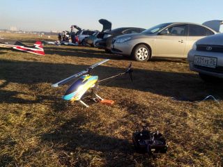

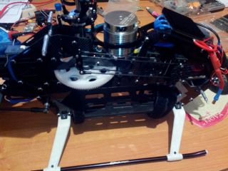

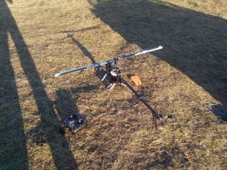

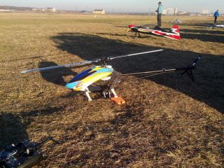

Наконец-то оно полетело
)) Правда, надо с силовой разобраться, при оборотах 2200 полка газа получилась 68%, а на 2000 так вообще 54%… Как-то маловато по-моему, движок душится. Надо пиньен попробовать меньше поставить, сейчас стоит 13Т, хочу попробовать 12T.
