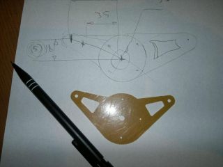

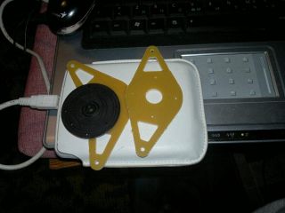

jukov26РП или РН(руль направления). 4 прямых угла-это идеальное положение. Для полетов в откровенном 3D необходимо, в связи с большими нагрузками на рулевую поверхность. Для тех полетов как мы летаем, отсутствие 4 прямых углов не критично. РП(РН) мы управляем на земле и в лучшем случае подруливаем в воздухе.
Речь о РП.
Что бы не провисали троса:
1. Фиксация РП(РН) малярным скотчем в механическом 0.
2. Рулевая машинка в механическом 0, потом “Sub-Trim” довернуть.
3. Фиксация троса на РП(РН).
4. Натяжка троса на рулевой машинки без провисания и что бы вал машинки не сдвинулся с места, фиксация. Так же со вторым тросиком.
Трос не провисает и не перетянут.
