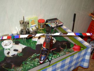

А где же фото.Интересно же поглядеть!!!!!!

Ни вопьёс
Увеличить
Боевой раскрас, мулювала дочурка.
