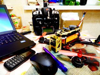

Blheli - это прошивка, как ею пользоваться? Прошивать
А пользоваться можно BLHeliSuite. Что можно менять?
Можно поменять направление вращения мотора.
Включить/выключить торможение (для гоночного мелколета это нужная вещь) - PWM frequency = Damped light. В последней версии еще появилась опция Brake on stop.
Ну настроить громкость сигнала моторов -Beep strenght, громкость сигнала и время срабатывания маяка (это если указанное время не подается сигнал на моторы они начинают пищать, чтобы легче найти было) - Beacon Strenght, Beacon Delay.
Остальное лучше не трогать, все и так будет отлично работать. Трогать можно будет после прочтения для чего это и понимания, что это действительно нужно.
