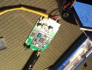

Проблема с FPV шлемом - не принимает видеосигнал .Сильно греется чип на плате ресивера .
Сен. 28, 2016 20:38:33
Фото переворачивается при загрузки с IOS 10 , так что извините.
