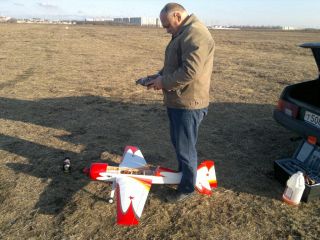

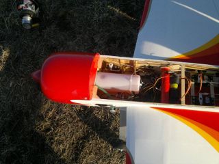

По ощушениям O.S 55 тянет гораздо веселее!В общем,либо с движком что-то делать,либо другой ставить!Ладно,живы будем не помрем!
DimKaМожет где просчёт по тяге? Пересмотри формулы!
CAMELIONЮр,по логике 70 4х.т это 50 2х.т,все меьше чем 55!DimKaМожет где просчёт по тяге? Пересмотри формулы!
DimKaА тягу в статике динамометром мерил? Сколько тяга при 60% газа? И сколько у Яши взлётный вес?
CAMELIONВес(взлетный) 3кг,тяга,есле верить весам Жорика,3,2,сегодня на поле по ощушению и того меньше,сравниваю с 55,лазил в инети,смотрел все про этот движек,судя по тому ,что пишут тяга должна быть больше,советуют проверить ГРМ,вобщем одна дорога-к Жорику!DimKaА тягу в статике динамометром мерил? Сколько тяга при 60% газа? И сколько у Яши взлётный вес?
DimKaМожетя и ошибаюсь но тяга должна в два раза быть больше
