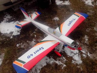

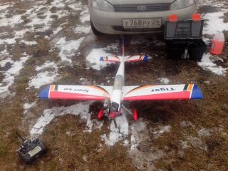

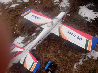

могу сказать только, одно.как оказалось столкнуться в воздухе случайно гораздо легче чем специально…
Принес домой технику. все проверил. выключатель бортового питания окислился внутри и теряет контакт при шевелении переключателя….уже лежит в мусорке.
мотор весь перебрал, прочистил, продул, повреждений нет.
Больше всего неприятно, что второй самолет пострадал.
