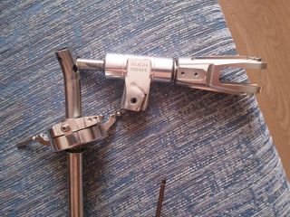

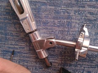

This is the new Align 550/600 DFC flybarless rotor head, I removed the dampeners to facilitate the movement of the feathering shaft with my hand. With the dampener installed it does not move as much as in the video, however it can be close to that in some situation, you can clearly see that there is a problem with the design here, the rigid link does not allow any feathering shaft movement without trying to bend the link, you can also see that there is a back and forth force at the same time, for what it looks, it seems that the rotor head may become inbalanced at some point.
Also there is one available for T-rex700, as well as the Sab Goblin 700 share the same head design.
Il s'agit de la nouvelle Align 550/600 DFC rotor head, j'ai enlevé les dampeners afin de faciliter le mouvement avec ma main. Avec les dampeners installé, ça ne bouge pas autant que dans la vidéo, mais en vol ça peut être près de ça dans certaines situations, vous pouvez clairement voir qu'il ya un problème avec la conception ici, le lien rigide ne permet pas de mouvement du feathering shaft sans essayer de plier, vous pouvez également voir qu'il ya une force ‘'tire-pousse’' dans l'axe du feathering shaft, pour ce qu'il en est, je me demande si la tête de rotor peut devenir déséquilibrés à un moment donné.
Aussi il y a une DFC pour T-rex700, ainsi que le Sab goblin 700 qui a la même conception avec des bras rigides.

Ентот хвранцуз показывает на косяки DFC? Я правильно понял?

типа того

Этот дебил даже шайбы нихера не поставил, и походу даже демпферы. Иначем хрен бы она так ходуном ходила! На такой бошке нельзя летать. У меня все ок, ничего так не ходит ходуном.

“а снял он для того что бы показать почему касяк в этой голове от стандартного антисвоша.”
Я закрутил все линки плотно и на локтайтил… Ничего подобного нет.
А во вторых ВСЕ ПОКАЗАННОЕ на видео, полная ХУ…ТА!!! В полете тяги не будут так прогибаться, ибо в тарелке мля все таки ПОДШИПНИК стоит. Романыч с французом решили дое..ца просто до столба)) а тема не стоит и яйца выеденного на самом деле. Все в этой башке нормально, вечно слушаешь всех кроме своего мозга, опять!))

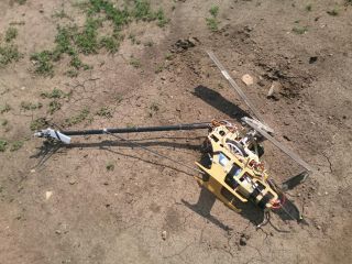

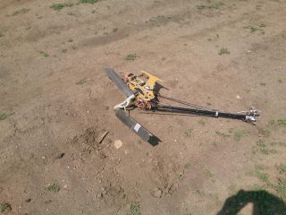

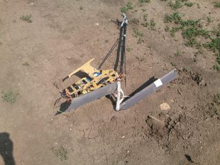

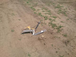

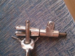

Раздолбал аппарат. Не поверите, мозг выключился))) Я сам офигел от такого ступора… но уже потом(( Ладно сам живой остался, в 50см от места где я стоял на всем ходу с оборотами 2100 рухнул мой пепелац! Даже инстинкт самосохранения не успел меня раскачать бляха. Вчера перебирал его, все новенькое поставил, все выверенное и отбалансированное чтобы небыло вибраций. Сегдня хотел настроить говернер, настроил… и чуть вошел в раж(( общий налет за сегодня составил менее 1 минуты( Сразу после взлета начал тиктачить носом вниз к себе шассями, чего я никогда ранее не делал так сразу… Блин, обидно, 7 часов ковырял вчера верт… все новенькое…было.

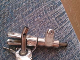

Впервые за долгие годы… треснула голова основного ротора и вал! Вал межлопастной буквой Г так же впервые на 700ке… Ранее их у меня вообще не гнуло либо гнуло крайне редко!
