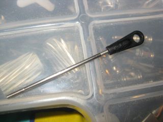

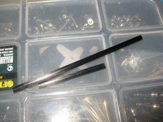

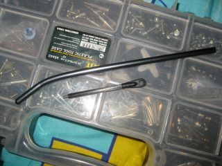

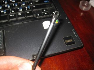

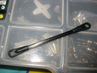

“Разработал” новую, более надежную (по четкости управления вертом!) элеваторную тягу, чем просто карбоновая (слегка изгибается). Для этого покупаем это:
http://www.hobbyking.com/hobbyking/s…dProduct=11564 [hobbyking.com]
И приводим к виду, как на картинках. После чего растачиваем элеваторную направляющую до 5.7мм. Длина металлической трубки 55.5мм.
Март 22, 2012 20:33:50
А что! Решение вполне! НО! Ящик мне больше понравился!

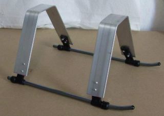

Март 28, 2012 21:58:23
Кирилл! Как тебе дизайн шасси для Tirex 600!
Март 28, 2012 22:00:58
это классика кулибина))) у меня одно время были из гвоздей
Март 29, 2012 00:13:01
Вот документально так сказать свидетельство

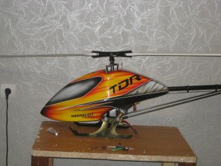

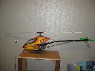

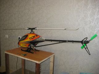

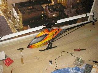

Апрель 10, 2012 23:53:12
Вот такой вот аппарат полетит на выходных… Такому красафцу даже имя хочецо дать!)))
Апрель 10, 2012 23:54:21
Eraser

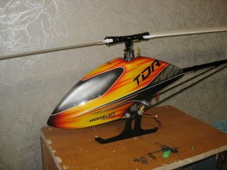

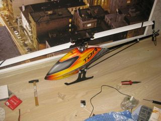

Апрель 11, 2012 07:49:05
Чет я не понял,рекламуку спартана устроил чтоль?
Eraser
Апрель 11, 2012 07:51:24
А так в целом ацкуено получилось.Даже мая лепта внесена в него-прокладочки под лопости!
Апрель 11, 2012 09:27:26
Прокладки Романыч не надежные, хрупкие блин(( Придется поискать металл.шайбы.
Апрель 11, 2012 11:14:14
Зачем рядом молоток лежит .Что забивал?
Апрель 11, 2012 11:35:04
ооо… молоток у мну ваще универсальный инструмент!
я им точу и пилю и забиваю))

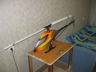

Апрель 13, 2012 22:27:01
Eraser
Апрель 14, 2012 21:30:53
Сегодня чувак мну померил расстояния на голове от тдр.Расстояние между шариками на голове на цапфах в нуле состовляет 55 мм а на тарелки 51!
Eraser

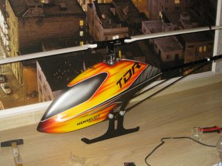

Апрель 27, 2012 23:58:27
Апрель 28, 2012 00:08:32
Я так понял акки у немчины чисто на ремнях держатся!?
Апрель 28, 2012 09:34:06
акб примыкают к верхним палкам, крепятся ремнями) центр тяжести ближе ротору-быстрей перевороты и более четкие остановки по циклику благодаря этому)
