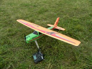

Эпоксидка это эпоксидка) Сегодня проведу с ней ночь)) запасся фанерой, инструментом. планирую восстановить крыло и вклеить стабилизатор этой ночью. Хороший самолет сделали японцы. все поломалось как по шву отрезному. Как специально делали достаточный, но малый запас прочности на узлах крепления крыла, чтобы последствия были мягче.

Спасибо. У меня эпоксидка какая-то медленно сохнущая. боюсь не успеет высохнуть до полетного вечера. Ну может на пенолете полетаю.

крыло и стабилизатор восстановил. осталось обтянуть и восстановить крепления крыла в фюзеляже. ночью эпоксидки не хватило на весь объем работ. может на циакриле вклею фанерку в фюз. Намешал активатора изрядно, щас уже очень прочно держит.

Самолет восстановлен. Скоро в небо)
