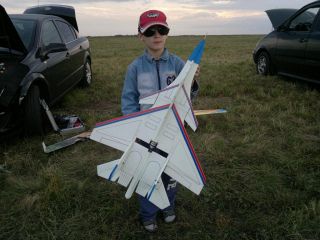

RaitТочно.И ещё Никита продолжил освоение новой техники.
я так понял ,полеты удались…

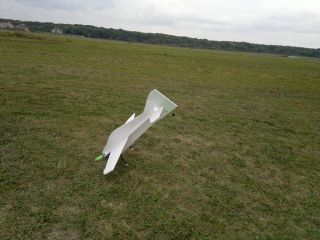

OlegStvЦыакрину дать?DimKaсломал мозг
мароковали
DimKaЛучше новый на ЧПУ выточи!
Цыакрину дать?
DimKaИ Нафига эти остроты?
Цыакрину дать?
