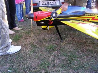

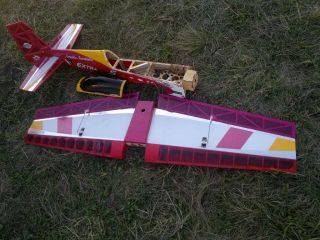

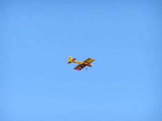

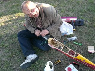

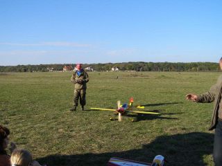

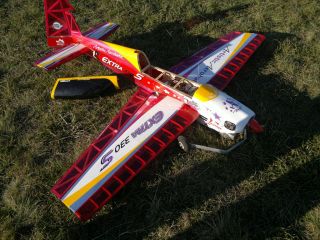

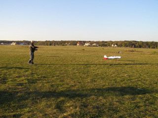

Теперь обо всём по порядку.Полёты проходили,как обычно ,то есть ничего не предвещало.Отрабатывал взлёт - посадку(конвеер),как на четвёртом или пятом взлёте самолёт резко рвануло влево.Рудером компенсировал увод,добрал ручку на себя,взлетел.На взлёте от Себарта отделилась какая то деталь и кувыркаясь скрылась в траве за взлёткой.На проходе рассмотрел.Отсутствовало левое шасси вместе с обтекателем.Зашёл против ветра с правым креном,коснулся полосы правой стойкой и посторался удержать крен пока не погаснет скорость.Так и вышло.Машина пробежав 10-15м с поворотом остановилась.Себарт не получил ни царапины.Спасибо за моральную поддержку и корректирующие указания.О причинах:никогда не используйте самоконтряшиеся гайки повторно без лактайта.
