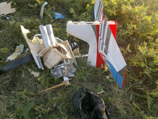

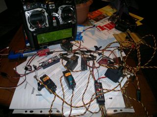

После выкладки обломков электроники (с теми же ак) всё работает.Как я их не шевелил,тряс и пинал.И все это при включенном зажигании (генератор от 50Гц до 10мГц)от 50 до 10000об.мин.Аппа в тесте(все сервы интенсивно работают) и ничего ,всё работает.Аппу относил на 300-350м по земле и всё работает.Кратковременно заклинил 3 из 6 серв(к вопросу о токах)всё работает,осцилом помехи по питанию-управлению поискал ничего такого что бы….

Серег а фаил сэйф был настроен,думаю был.Двигатель вырубился или нет при потере сигнала.Или не успел?
Окт. 25, 2012 00:28:34
Eraser
Фаил сэйф был настроен.Двигатель не вырубился - холостые обороты,рули - в ноль,так настроен.
Окт. 25, 2012 08:54:46
Eraser
Фаил сэйф не мог сработать - отключился приемник.

Не надо конденсаторов. У Сергея есть дорогостоящий электронный выключатель. С двумя выходами питания. Один выход прямая шина от аккумулятора, второй через стабилизатор 6-7,2 В.
Нужно было первый выход влючать в разъем приемника где стоит перемычка, а второй в разъем батареи.
Тогда питание приемника и серв было бы разнесено. Т.е. при большой нагрузке серв питание на них упало бы, что привело бы к медленному их вращению, что не актуально при нашем пилотаже, но питание на приемнике осталось бы не изменным.
Для этого умные люди сделали на приемнике схему подключения SPC. Это конечно не заменит полностья повербокс, но хотя бы что то.
Многие по старинке летают, Бек или бек регуля и тд, для таких схем кондюк не помешает на шине и в цепи питания мозгов. Да и на таких самолях от как у Вас . я бы отказался от разъемов, спаивал бы на прямую, нет потерь на разъемах и надежнее, или разъемы от нашего ВПК использовал.

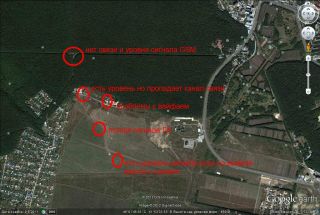

Ди и кстати, вчера разговаривал с одним из тех кто общается с хозяевами фазенд на аэродроме, у них проблемы со связью по сотикам и не только, говорят даже Wi-Fi иногда тупит. Зависит от погоды, и идет как бы мертвая зона от кафе у розы зона аэроклуба, и я сам заметил, что бывает и на поле связь рвет по соте. Вот накидал примерно

мертвая зона
Аномальная!
Надо карту разломов нарыть и посмотреть!
Окт. 25, 2012 13:45:44
Как раз почему вайфай у них тупит очень даже понятно, 5-10 моделистов своими аппами, создают офигенные помехи в 2.4 диапазоне )))
Я бы сказал, странно что он у них вообще работает )

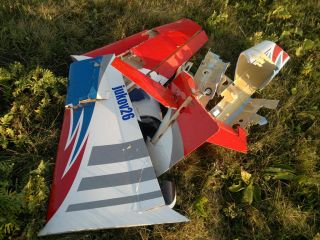

Была “сопля” в пайке разъема правого руля высоты
Володя,поэкспериментировал я с отломом проводов от сервы.При отсоединении любого из проводов серва становится “мягкой” ,а управляемая им плоскость - флюгерной.И при дребезге после восстановления контакта - реакция сервы адекватная.Так что думай.И еще летал сегодня на Acromastere.Специально там ,где были отказы - всё нормально.И заключении - отсоединил тягу элерона и взлетел.Управляемость по крену стала хуже и никакой катастрофы и потери управления.Сел правда со второго раза.И с Сиверцовым поговорил - с этим выключателем он летает до сих пор(в Дёмино) и счастлив.А ещё поговори с Николаем с“Пилотажа” но те то же раскажет про свои отказы и я ему верю.
