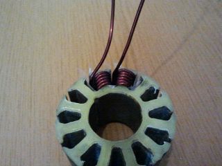

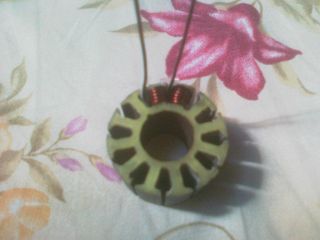

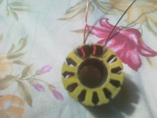

Ну вот и я начал перематывать свой мотор 4525-520
Eraser
Июнь 28, 2012 21:15:51

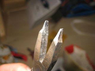

Не чета вообще не получается.Полюбому нужны пропеллеры.Сам наматывал с помощью сомодельных плоскогубцев.

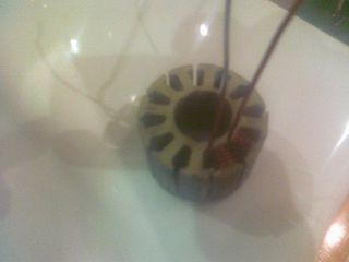

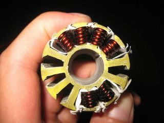

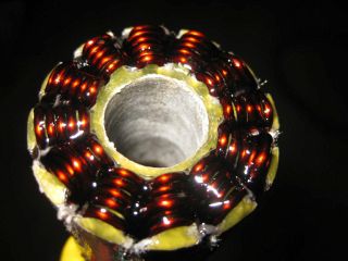

Ну вот мои эксперименты продолжаются,как и говорил нужны пропеллеры.
Eraser
Июнь 29, 2012 17:44:17

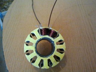

фотки более лучшего качества
Eraser
Июнь 29, 2012 17:46:50

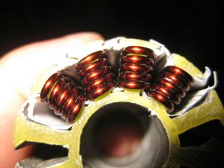

Как видно на нижней фотке провода на левом зубе ну так хорошо лежат как на правом,это из-за того что у меня нету пропелеров для прижимки иного.
Eraser
Июнь 29, 2012 18:04:28
Матал по тому способу как выше описывал Ярик-Первый зуб наматывал от внешнего деаметра к внутреннему а второй от внутренего к внешнему.НО на первом зубе оставлял подлинше провод чтобы потом еще добавить один виток.Кстати я думаю матать может научится каждый.Нужно только адское терпение и выдержка.

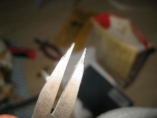

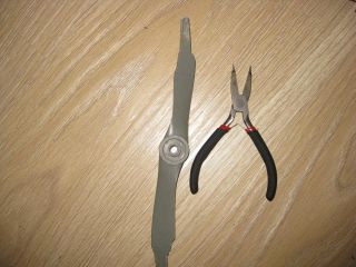

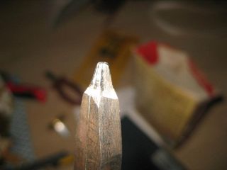

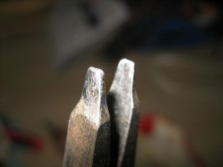

Кстати вот такие приблуды тоже нужны для намотки
Eraser
Июнь 29, 2012 18:08:16
Я думаю с ними можно уложить провод еще покомпактней.

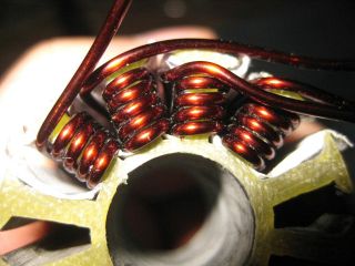

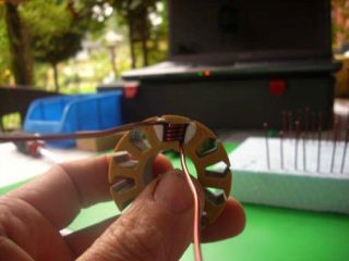

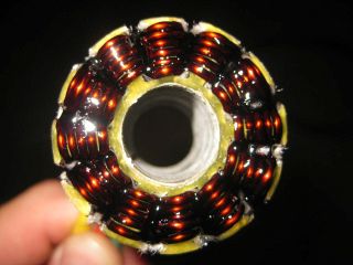

Начал наматывать романычевским проводом 1.4, посмотрим… сколько проживет этот проводок)))
Мотаю в идеал, чтобы небыло ни единого скола лака. Сперва намотаю 5+5, потом по виточку накину и будет 6+6.

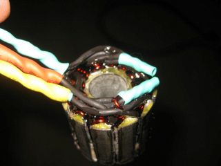

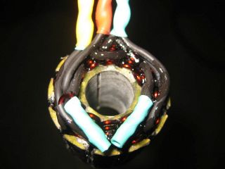

Ну вот и намотал и соединил и… залил новой экпокси до 150С! Момент эпокси завецо. Намотал 5+6 YY 1.4 проводом. Залил основательно, надеюсь разбирать не придется
Июль 1, 2012 00:52:26
Прямо красиво получилось!
