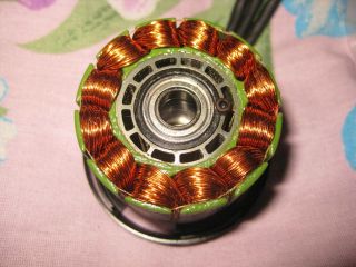

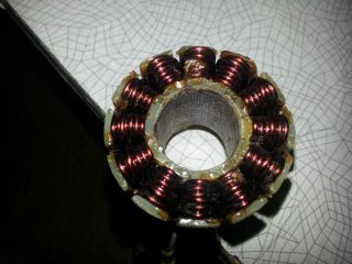

По эффективности.

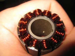

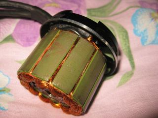

Ранее общая(11витков+11витков*2 зуба) площадь сечения была 20.03
Теперь стало 1.5 8+8*2 = 28.32.
ПрИход от перемотки составил 40%.

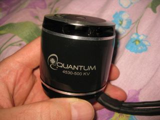

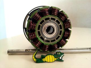

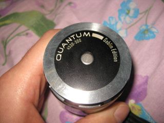

levon_2005Могу сказать в сравнении с мотором Quantum 4125 560kv, перемотанный Кирилом мотор просто зверь) Вертолёт словно ожил)) Даже на Аккумуляторах 3700 35С жжёт от души в прямом и переносном смысле (после полётов градусов 70-80 )) К примеру квантум после полёта градусов 40 не больше, но и летает он не так весело ) Двигатель понравился решил приобрести его ))

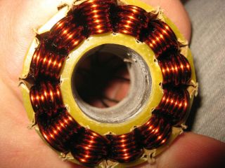

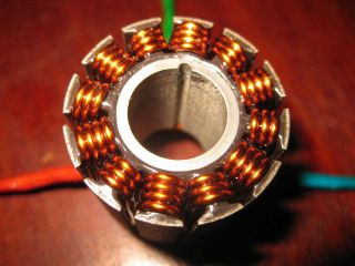

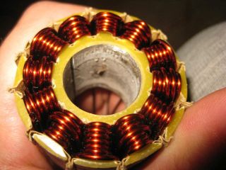

Мотанул вот такой мотор http://www.hobbyking.com/hobbyking/store/__36245__Turnigy_HeliDrive_SK3_Competition_Series_4956_520kv_600_50_size_heli_.html [hobbyking.com] (для 600ки).
В его пользу стоит отметить наличие 10 магнитов и вес в 400 грамм (что на 60-70 грамма меньше классического мотора для 700ки).
Его намотал 7+6 1.3мм, получилось 560кв. Дури снимает ооочень сатанински!!!

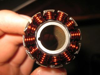

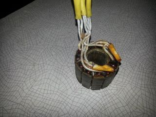

Последнего хочу сделать двойной звездой проводом 1.45 мм 5+6. По аналогии с Скорпом (железо идентично) должен выйти на 500-520 кВ.
