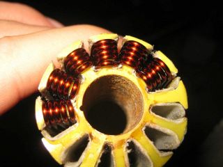

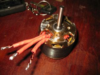

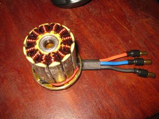

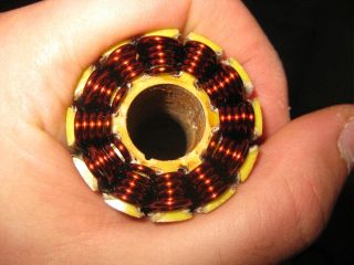

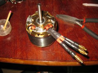

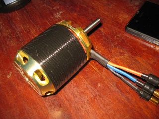

Выдалось еще времени и домотал 1ый мотор, на подходе еще два 4035ых скорпов.
Самый неподдаваемый разбору мотор попался, из-за чего немного покоцал, но позднее восстановил))) 1 из 3х. 4020-1350 12N10P. Мотанул до 1100 4+4D 1.4mm проводом. (в 1200кв не удалось, витки не позволяют, либо меньше либо больше), но зато будет крутящий момент выше(пиньен надо большезубый ставить теперь, чтобы выйти на нужные RPM на голове). Пока мотал, сломал инструмент для поджатия витков и порезал проводом руку-перестарался с нятжкой, а когда тестил то выскочил один провод из трех и регуль сгорел нахрен - злой рок млять.
Воткнул новый вал и новые подши, подши с какой-то проточкой стильной)) - для чего-непонятно. Шим 8 тайминг ~20 раскроет моторку, но те коннекторы что шли в стоке слабенькие для пропуска больших тОков, надо менять на 4.5-6мм.

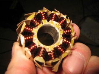

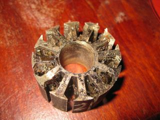

Выдалось немного времени, и…. хороший инструмент творит чудеса по разбору мотора
Дек. 9, 2013 21:38:51
С этого места по подробней и хотца фотки поюзать!
Дек. 9, 2013 21:45:48
Юра, это фирмовый секрет, ты шо? Низя всем показывать))

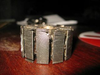

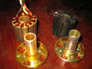

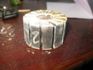

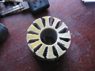

Кстати, скорпы оба 4035, но один просто HK а другой HKIII, тот что HKIII - покрыт черной хренью, видать дополнительно связывает пластины шоли…
Дек. 9, 2013 22:06:08

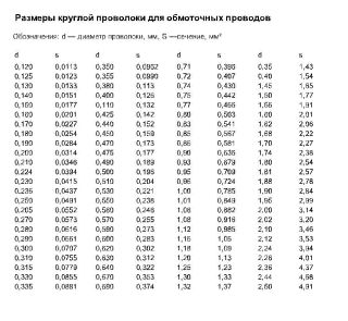

Правильная таблица диаметр - сечение.
Дек. 9, 2013 22:32:07
Наверно что бы во время “танцев” магнитных полей не происходило дребезга.

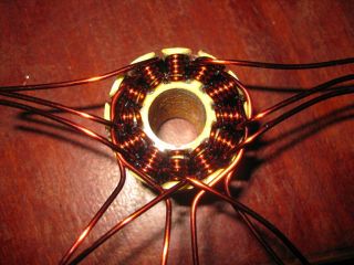

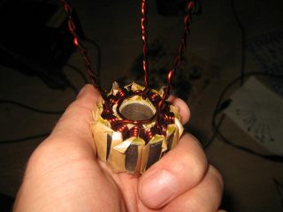

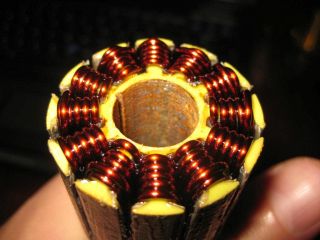

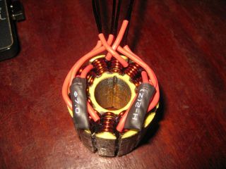

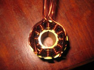

Провод 1.4мм. Соединять буду YY.
Что-то я запарился запихивать 6+5. 6+6 к сожалению не выйдет запихнуть. 520кв получится.

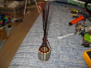

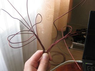

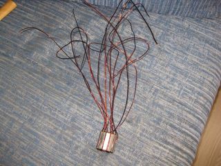

Еще покрутил проводочки… Хотел был седня сделать, да термотрубка закончилась(( В понедельник затариваться поеду…

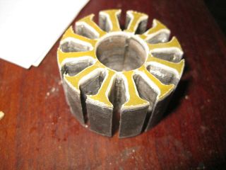

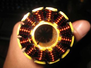

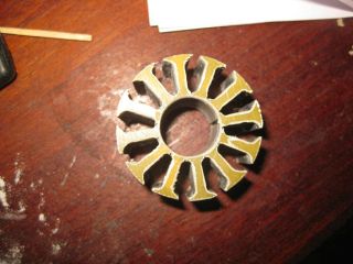

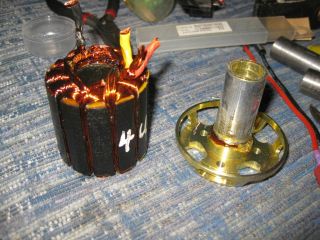

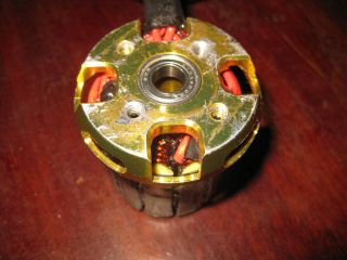

Итакс, да простят меня хозяева моторов, но такого косяка от скорпиона я не ожидал и продолжаться так не может. Сделал я франкенштейн мотор! Линейка осталась 4035, а вот HKI - HKIII уже сложно сказать кто есть кто. Поясню. Дело в том, что у HKI (просто HK) магниты не такие широкие как у HKIII (в меньшую сторону) и зубо-статор ШИРЕ, а у HKIII все наоборот. А это напрямую связано с КВ и моментом. Кароч, я широкий зубо-статор с HK-I воткнул в голову от HK-III. Во-первых, по тестовому замеру КВ у стока HK-I получилось аж 544 (при теоретических таблицах - 515-520 должно было быть при 6+5 YY). Чем меряли КВ у этого мотора коллеги перемотчики-ХЗ. Видимо пиз.ят, расчеты делали исходя из того, что HKIII типа те же тапки только в профиль (а х.й угадали ребята), это не верно. И, это РАЗНЫЕ моторы фактически (HKI в стоке раскрое более чем уже провод в 1.3мм). После замены HK-I + HKIII КВ вышло РОВНО 500!!! Я прям в шоке от такой точности)) Из достоинств этой конфигурации: момент возрос процентов на 15 и нагрева будет меньше. Предлагаю ребятам из Новосиба по этой теме не париться (ни между собой ни со мной), взамен обещаю достойно намотать HK-III с внешним корпусом от HK-I - будет не хуже. Ну и хозяин с головой от HK-III остается с этим франкенштейно-мотором как счастливый обладатель по-настоящему лимитед-эдишен мотора! Если честно, по-сравнению с HK-III, HK-I Микадо Эдишн полная лажа, для 600ки самое то, а вот 700ка…так себе полетит. Перемотка конечно это дело исправит, но… в стоке ЛАЖА!))
Ну и напоследок: воткнул новенький вал и подши.
