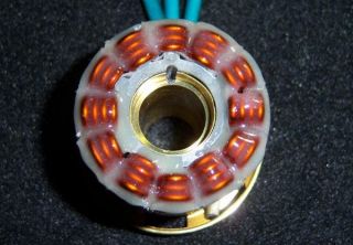

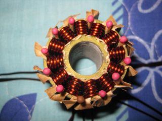

Пока рюмашкин трубЫ не берет, отпишусь по находке))
Нашел спрей-лак Done Deal STEP UP SP5439 полиуретановый для пропитки (я его туда буду применять) обмоточного провода! Температура до 290 градусов! Привезут в субботу уже. Буду им фигачить в 2 слоя. А сверху!!! Сверху, как делает поверкроко… ранее я не знал что это за херня может быть белого цвета (думал эпоксидка какая-то!) - кремнийорганический ГЕРМЕТИК, коих в наших магазинах его должно быть навалом (автомагазины например)!))))))))))) Господа, а жизнь то налаживается!!!))))))))))))))))))))))))

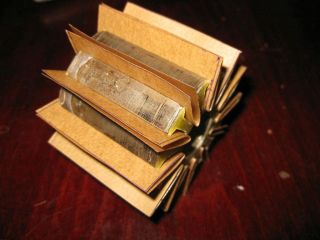

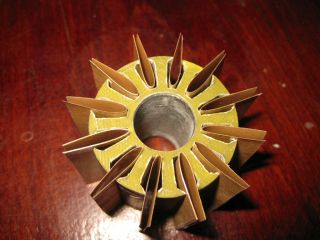

Подготовил статор к намотке
Сен. 25, 2012 23:02:29
Сен. 27, 2012 00:00:00

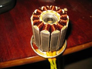

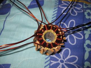

Намотал, осталось затарица термотрубкой и пропиточной фигней)
Окт. 1, 2012 22:25:19

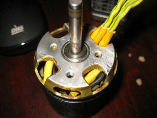

Ну вот и подсобрал, подпаял, отрезал… Осталось залить и собрать. Попробовал покрутить от 2S - крутит, хотя стартует трудно. Кетай мотор хелидрайв стартовал легко. Видимо сказывается “компрессия” магнитов.

На своем обкатаю да продам
3 мотора уже! На засол скоро можно….)) Хотя… полетав на 4530, как то само пришло - а не продать ли 4530??? А то как-то особой разницы от перемотанного 4035 не почувствовал. 4035 в перемотанном видел компрессил воздух ого-го как!!!
