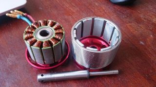

То есть выходит, что этот мотор хорошо заточен под примерно 6S-8S, а никак не под 12S!

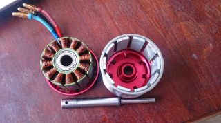

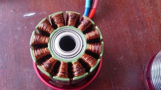

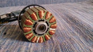

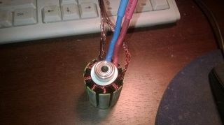

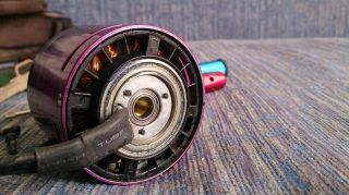

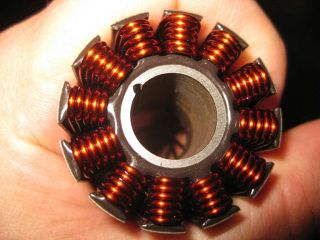

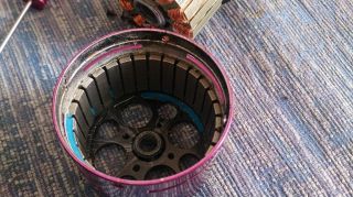

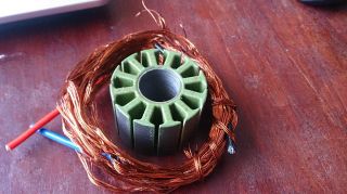

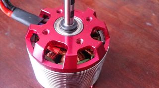

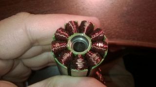

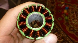

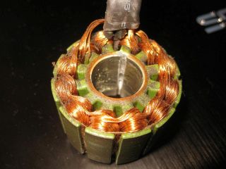

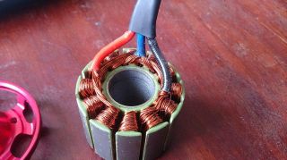

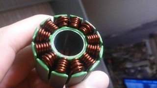

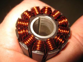

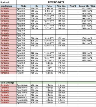

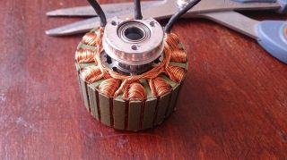

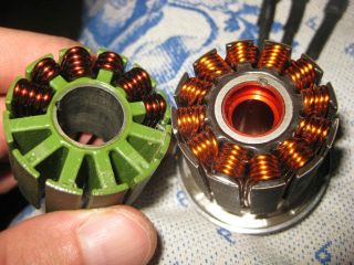

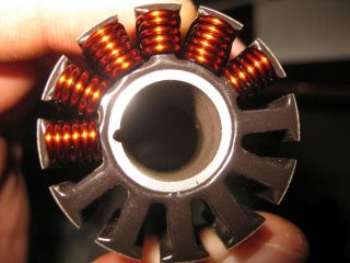

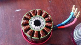

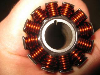

Теперь небольшой итог после перемотки для сравнения:
Площадь заполнения:
Пира 700 в стоке = 10,076
Пира 700 после перемотки = 14.17 прИход составил чуть больше 40% от стока! Думаю хозяин пиры однозначно почуствует разницу))
Скорп 4035 после перемотки = 16.94 разница около 19% в пользу скорпа после перемотки.
В пользу пиры - меньший вес. В пользу скорпиона - мощность. В целом у них взаимные выходят характеристики.
Скорп компенсирует излишний вес своей мощностью если летать на батарейках 5000 40 и выше С.
Но, если применить более легкие батарейки, то безусловно выйграет пира.

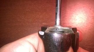

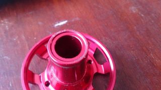

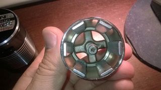

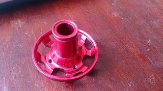

Интересный вал, имхо зачем было уменьшать его, пусть лучше на пиньене посадочный диаметр больше был, полюбому надежней

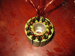

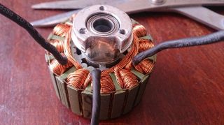

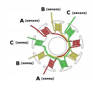

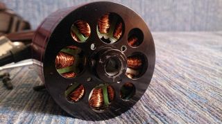

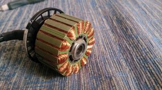

Vikto50Проблема в том что я не пойму как этот мотор намотан и как можно перемотать, либо вообще один в один как есть.
Так в чем собственно проблема ?
DIMAPIKSДа поможет тебе Кирилл Петрович(Levon2005), он асс в моторах.
CAMELIONБуду ждать)
