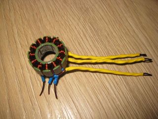

Собрал мотор, покрутил. Крутиться здраво, завывание пропало, а значит межвиткового нет. На статор не звенит. Будет погода сразу облет!
Июль 1, 2012 20:40:00
Добавлю: Подшипники в спирте промыл, смазал! Вертушку и аппу спиртом протёр!

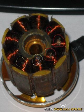

Вот так выглядит заущенное межвитковое

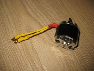

И такс… облетал мотор! батарейки хавает мама не горюй!!!((( 3.30 по таймеру, в 3.25 начал сбавлять обороты. Обжора мля! Мощь есть (а куда она денеца с подводной лодки?!), но все-таки мне было комфортнее на 6+6 YY, да и мотор не так грелся. Телеметрия показала 96град темп.мотора!!! и 56град темпа регуля. УЖАС!!! Хотел уйти на легкий вес и не прожерливый мотор, а теперь придется брать 5000 40С 12S(( По цене в принципе оочень не дорого за зиппи, а вот вес хромает мля. Так же хорошо показал себя вновь настроенный через карту прогр. регуль, обороты уже не проседают практически, так, чуть-чуть… самую малость!!! Чуть добавлю пару значений и будет песня! Хвост уже никуда на подрывах не стремится - отрабатывает шаг на месте! По-скольку летать желаем не на больших оборотах, полку убавлю. А то страшно было слышать его))) бас на басе и при этом ротор не душится. Кстати добавлю, весь полет состоял из силовых нагруженных фигур…. бедные аки((

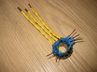

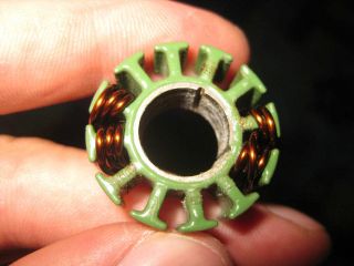

Дали перемотать нонейм кетаймоторс 1400кв)) Для пробы накинул провод без инструмента 1.14…. жирно для этого мотора
нужно поискать 0.6мм-0.8мм
Июль 11, 2012 23:31:41
Да тут потеснее будет! Как на овощном в разгар закруток
Июль 12, 2012 11:07:32

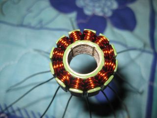

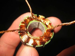

Затарился проводом сечением 0.8мм, 8 витков влезет теперь, заполнение будет ништяк, моща будут лучше… По ходу пробы мотания, будет видно, дельтой или YY соединить, если YY то улетит до космоса)) Если дельтой то в стратосферу)) Но так или иначе полезных ватт будет на 10% больше для дельты и 20-30% для YY. кол-во банок можно будет до 6S пользовать (ну 5S точно!) тока обороты будут большие))
Июль 12, 2012 23:50:32
Намотал) мощей больше (в космос!), но и оборотов тоже…(( в районе 1700. Адский мотор на зависть кетайсам)))

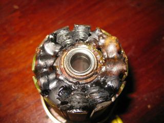

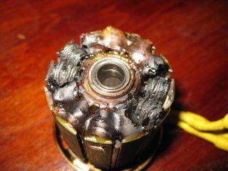

Сегодняшний уголек)) дельта 5+5 двойной жилой 0.8. В некоторых местах витки лопнули или оплавились.
регулю тоже хана(( ключей 12 выгорело.
Сен. 15, 2012 20:34:03
Следствие плохой пропитки ?
Сен. 15, 2012 20:38:32
нее, провод еще говеннее)) я не пропитываю моторы - нечем. просто сверху эпокси лью. до 3-5 банок этого делать не обязательно кстати!
