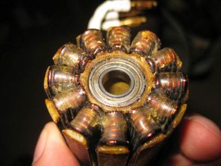

Эх… долетался я(( Межвитковое поймал таки походу, говернер нихрена не работает, как у романыча на 4525, из-за мотора…. будем мотать, опять!))
Июнь 23, 2012 22:01:02
Так что? Проливал бакелитом и всё равно?
Июнь 23, 2012 22:02:09
Ага, видимо разрушился слой моей фирменной вековой изоляции)))
Июнь 23, 2012 22:05:12
Температура знает своё дело.

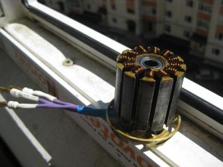

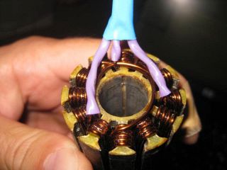

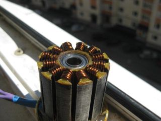

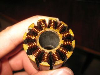

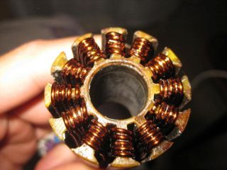

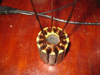

И такс, пару фоток это то что было с YY, и остальное то что стало. Намотал впервые дельтой 5+5 D. Примерно 520кв вышло. Думаю мощь не ахти, но для пробы за 3.5 часа с размоткой, зачисткой и намоткой потянет)) Провод 1.14.
Июнь 24, 2012 15:32:34
Оперативно!
Июнь 24, 2012 21:47:25
Прошел облет. Первую минуту все было ништяк, потом хвост опять стал уходить и сильно(( Говер не верно считывать стал обороты и просадки пошли… НО! первая минута была классной)) Тик таки - легко, силовая отрабатывала как киркоров в кремле))) Даже 5+5 дельтой мощность была на высоте! И, завтра еще попробую другую серву на хвост воткнуть - чем черт не шутит)

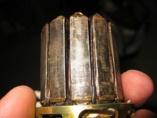

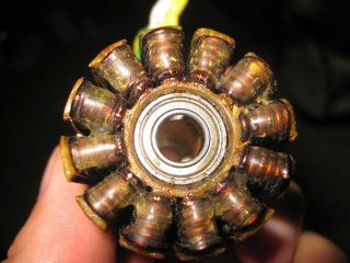

Июнь 25, 2012 13:40:22
После первого полета он стал таким….
