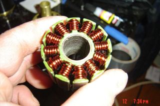

Надыбал я значит прокладки(не женские) изоляционные, вырезал под размерчик статора и намотал скорпа таки без КЗ!!! Прям мило дело мотать стало и никакой ипаторики(рука то уже
надроч… набита!) Сижу вот теперь ковыряюсь, щас чаек попью и начну соединение соединять

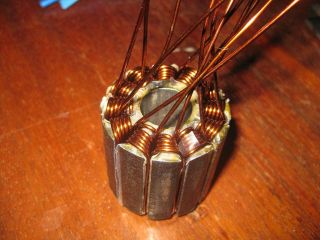

Так и не собрал пока, срочно два 4035 сделал и один 5025.

Не надо вот этот переход делать то начала к концу зуба, он места много занимает, мотай от края зуба к середине, в середине переход на другой зуб и от середины к краю. А потом если требуется то докидываешь еще по одному виточку.
Фев. 15, 2012 21:02:55
Yarrik
Че то не пойму…
Как можно мотать от конца к середине? Это только продевать ж надо! По другому та никак….
Eraser
Фев. 15, 2012 22:40:34
Он имеет ввиду чтоб ты наматывал ближе к внешнему радиусу.Гляди фото!

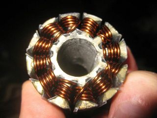

Короче шибка многа вышло КВ, 588кв\вольт. 5+6… а лучше 6+6 таким проводом бы надобно..

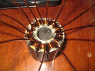

Ничего продевать не надо, ты же прижимаешь витки к зубу и там места хватает чтобы проложить следующий. Сейчас буду мотать 5025 и сниму тебе видяху как я это делаю.

судя по твоей фотке ты намотал 5+5 а не 5+6, количество витков считается по тыльной стороне мотора, сколько на ней проводов - столько витков. 4035 в намотке 5+5 при соединении звездой (двойной) выдает 570-590 КВ а при соединении треугольником 515-525. 6+5 выдает 510-525 при соединении звездой (двойной) и 460-480 на треугольнике.
А как соединять - тебе решать. треугольник сильнее рвет, лучше отстреливает, но скисает на нагруженных фигурах, звезда мягче, но не так рвет, но на нагрузках проседает меньше и к АКБ более бережно относится. Если стиль полета а ля Тарек то только треугольник а если как Кайл Дейл то звезда.

Ну да, 5+5 мотал… я имел ввиду надо 5+6, а лучше 6+6
Я пока только YY(двойная звезда) умею соединять и мотать)))) т.к. для себя сделал вывод что YY самое то!

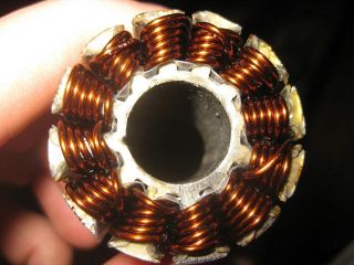

Намотал 6+6 по новой методе! Ва
ще нормуль влезло)) Вритык прям!(ну с моими то руками….)))

Ты плохо прижимаешь витки к зубу. Возми два пропеллера APS один побольше другой поменьше. Один заталкиваешь с одной стороны так чтобы он прижал провод к зубу, потом заводишь провод с другой стороны, натягиваешь, а потом вталкиваешь между проводом и соседним зубом второй пропеллер, так чтобы он прижал виток к другой стороне. пропеллер пластиковый и изоляцию он не нарушит. Я когда мотаю проводом 1.8 мм пропеллеры вообще молотком забиваю, руками сил не зватает. А Инече витки будут топорщится и мешать тебе укладывать много.
Фев. 16, 2012 22:35:05
И так, соединил и проверил! Получилось 488(ну 490кв) кв на вольт!!! То что доктор прописал!!!!!! 6+6YY
